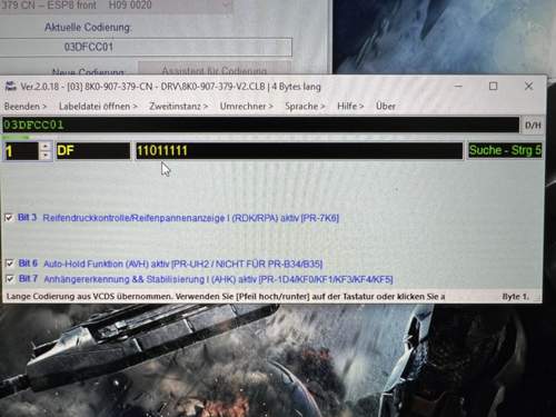

Lange Codierung 10 > Byte 1
Bit 6 Bit auf 1 setzen
(0=nicht verbaut, 1=verbaut)

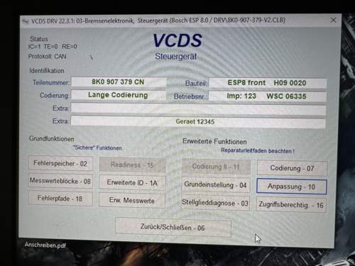

Habe nur die beiden Haken in VCDS gesetzt
So sieht’s aus
Hill hold
Hill hold 2
Bei Anpassung 10 kann ich überhaupt nichts einstellen
Habe alles über die 07 Codierung Funktion gemacht

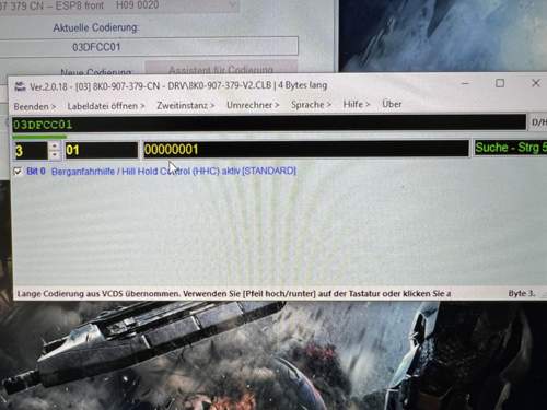

Edit: Die Codierung bei Byte 3 Bit 0 muss wieder raus.

Ich habe meinen Beitrag oben geändert. Die Codierung bei Byte 3 Bit 0 muss wieder raus.
@hoermann schrieb am 10. April 2023 um 14:40:16 Uhr:
Sicher ?
Ja in allen Anleitungen ist es immer Byte 1 der Bit 6. Zwei Bits die das Gleiche auslösen, funzt vielleicht nicht.
Ok mache ich mal
Ist da ein Unterschied zwischen Byte 0 und Byte 3 ?
Keine Ahnung warum es was zum Autohold in zwei Bereichen der Codierungen gibt. Probiere doch die jeweiligen einfach einzeln aus, geht doch fix.
Dann setze ich mal Byte 3 wieder auf 0
