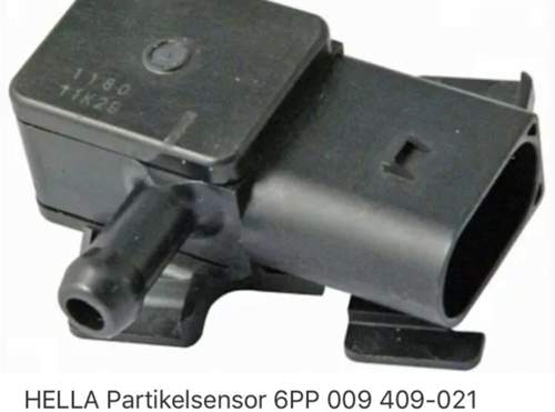

Ist der Abgastemperatursensor = Abgasdrucksensor?
Abgastemperatursensor ist nicht der Gegendrucksensor. Bei Diesel gibts zwei Temperatursensoren. Der erste sitzt vor dem KAT neben der Lambdasonde und der zweite sitzt am Endrohr vor dem DPF. Der Gegendrucksensor siehst du im Motorraum neben dem Luftfilterkasten.

wir reden von diesem sensor oder?
der ist irgendwo beim lufi?
das der angemeldet werden muss ist ja nun auch klar,aber warum eigtl? also was ist der technische hintergrund? rafft das system es sonst nicht,das ein bauteil jetzt wieder funktioniert?
geht das nur mit codierer-tools, oder auch in jeder freien werkstatt?
Der einzige technische Grund der mir einfällt ist der, daß dabei der Wert vom neuen Sensor mit dem anderen (müßte in der DDE verbaut sein) abgeglichen wird. Natürlich ohne Motorlauf.
Wegen Messwert-Toleranzen.
Der in der DDE mißt immer den Umgebungsluftdruck, der wird dann gegen den Druck beim DPF gerechnet, das ergibt den Differenzdruck.

Das Bild zeigt wieder den AbgasGEGENDRUCKSENSOR.
Bei mir handelt es sich aber um den AbgasTEMPERATURSENSOR vor dem DPF.
Das der Differenzdrucksensor registriert werden muss, weiß ich. Aber der Temperatursensor?
sry fürs verwirren,und wo sitzt nun der gegendrucksensor siehe bild?!
