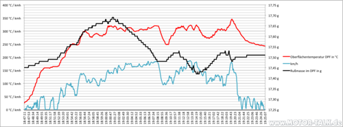

Ich wollte zeigen, daß bei hoher Last zwar mehr Russ abgebaut wird, als neuer dazukommt, aber der Effekt sehr klein ist (wird meist überbewertet, das sollte Bild 2 zeigen)

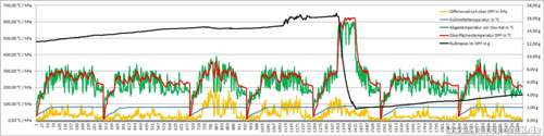

Das andere Bild (die Langzeitaufzeichnung) sollte zeigen, daß auch bei normalem Autobahntempo die Russbeladung nur langsam wächst, und man keine Bedenken haben muss bezüglich Russverstopfung.

Aber grau ist alle Theorie, ich habe mit der BMWhat-App bereits diverse Aufzeichnungen gemacht. Hier eine Aufzeichnung (Bild 2) von einer abendlichen Heimfahrt. Da konnte man auch mal etwas zügiger fahren über mehrere Minuten.
(wenn man solche Aufzeichnungen macht, wird einem erstmal bewusst, wie oft man ausgebremst wird…;-)
Man sieht, sobald die Geschwindigkeit über 150 km/h war, reduzierte sich die Russbeladung.
Das kann nun 2 Gründe haben.
1) es geht tatsächlich etwas Russ hinten raus, weil der „Orkan“ im DPF einige Partikel vom „Filterkuchen“ abträgt und durch die vergleichsweise „großen“ Poren nach draußen „entsorgt“.
2) die passive Regeneration hat unter Last optimalere Bedingungen als bei niedrigeren Abgasströmen.

Ich schaffe es eher selten, die Russbeladung passiv mal um ein paar Zehntelgramm zu reduzieren, dafür ist der Verkehrsfluss einfach nicht flott genug.
Aber es reicht wohl dafür, daß die Russbeladung bei mir nur sehr flach ansteigt.
Hier auch mal eine Daueraufzeichnung (Bild 1) von 3,5 Tagen, jeweils von und zur Arbeit (7 * ca. 62= ca. 434 km Aufzeichnung), mit einer aktiven Regeneration an Tag 3.
Wie man sieht, war nur die 3-te Fahrt flott genug, damit die Russbeladung am Fahrtende geringer war als zu Beginn.
Aber auch bei den anderen Fahrten hat wohl die passive Regeneration gereicht um den Anstieg recht flach zu halten.

@EpicaLT2.0Diesel: es muss nicht 230/250 km/h sein (wo sind die Autobahnen, die so frei sind?), bei Deinem Langstrecken-Fahrprofil mit gleichmäßigen Tempo fühlt sich Dein DPF wohl genug.

PS: falls jemand einwendet, daß mein Beispiel ja keine Passagen über 200 hat: Ich habe auch eine ältere Aufzeichnung bei der ich ca. 230 gefahren bin und die Beladung nahm ebenso ab. Ich hatte da aber die Geschwindigkeit damals nicht separat mitprotokolliert, daher habe ich das andere Beispiel genommen.
Daueraufzeichnung
