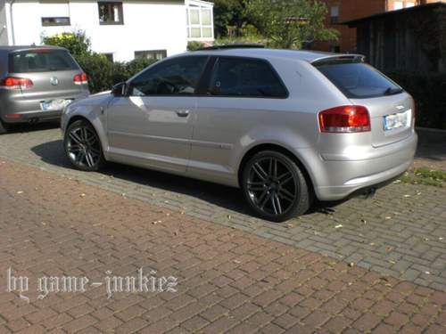

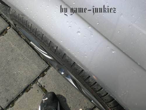

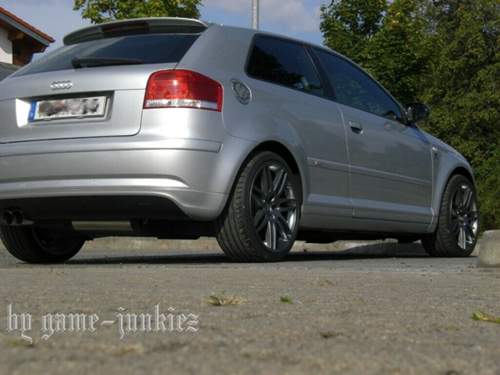

Original geschrieben von TDIfelix
Wir sind bei 8x18 "ET 35 oder kleiner" und das funktioniert nicht ohne Probleme?!
Ähhhmmm,
meine 8.5x18ET35 mit 225/18/35er Gummi wurde am Freitag problemlos vom TÜV eingetragen. Lediglich die berühmt ominöse Schraube wurde gegen eine mit kleinerem Kopf getauscht. Das war dann auch schon alles.
Bilder und Eintragung
Viele Grüße
g-j🙂 der eh einen besonderen 8P hat und schon problemlos 20mm (pro Seite) SVs fahren konnte

hast du einen sehr starken sturz eingestellt? denn wenn ich mir das erste bild anschaue, dann sieht mir das arg so aus, als würde es beim kompletten einfedern deutlich zu einem kontakt kommen!
ich habe wohl geschrieben, dass 8 x 18 ET 35 geht, vielleicht auch 8,5 x 18 ET 35 mit einem hilfreichen kleineren querschnitt wie bei dir, aber wohl kaum nochmals 2,54 cm + min weitere 5mm (da ja ET unter 30), zumindest nich ohne karrosseriearbeiten oder federwegbegrenzer oder am besten gleich ne gewindestange anstatt des federbeins 😁
Da wurde nichts umgestürzt😉
Nein, da schleift nichts beim kompletten einfedern bzw. federt das SLine FW wohl nicht so sehr ein. Vielleicht liegt es auch daran das ich jetzt nicht mehr über sondern um die Gully-Deckel fahre😉😁 Hinten das Schräubchen musste ersetzt werden. Das wars aber auch schon mit Änderungen. Sonst hätte der TÜV ja auch nicht seinen Segen dazugegeben.
