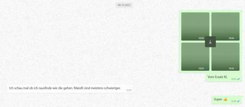

Hatte Dir auch per Whatts App geschrieben. Bisher keine Reaktion.
Wann war das?
@itasuomessa schrieb am 14. Mai 2023 um 20:41:18 Uhr:
Wann war das?
Siehe Anhang, unser WA Chat.
08.10.2022
