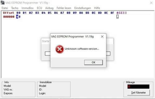

Guten Abend!
Ich klemme mich mal an das älltere Thema.
Möchte zwecks KI Tausch den WFSC Code an meinem 2000er New Beetle (eigentlich ein Golf 4) auslesen.
Soweit so gut.
KKL Interface und VAG Eprom Programmer 1.19g habe ich, angeschlossen an Com Port 2.
Folgende Fehlermeldung bekomme ich, siehe angehängtes Bild.
STG fehler auslesen geht bei einigen.
Kann mir jemand Tipps geben, oder kann jemand im Rhein-Main-Gebiet helfen?
KKL Interface ist folgendes:
https://www.ebay.de/itm/153893394509
Danke!
Bild #210287281
Ich habe es damals nicht geschafft mit dem KKL Adapter und VAG EEPROM Programmer den Beetle Tacho auszulesen.
Das einzige was etwas auslesen und Verbindung aufbauen konnte, war VAGTacho, allerdings war das File nicht vollständig! Also auch nicht zu gebrauchen.
Daher würde ich dir empfehlen den EEPROM Baustein direkt auf der Platine mit einer SOIC8 Klammer auszulesen. Als Adapter könnte ein CH340 funktionieren. Je nachdem welcher EEPROM bei dir verbaut ist.
