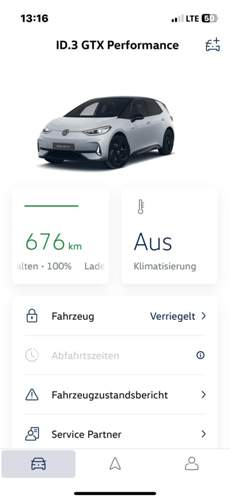

Es wird noch verrückter, heute sind es 676 km 😂
s i e h e B i l d
Reichweite2
s i e h e B i l d
Kannst ja im nächsten Winter mit auf maximal auf 0 Grad durchgekühltem Fz mal eine Strecke mit normal eingestellter Heizung von 6km langsam fahren und danach die kWh/100km ab Start mitteilen....das sieht dann, im Gegensatz zu den 676km (also rund 11,7kWh/100km), die dir der Bordcomputer aktuell versprochen hat, auch recht verrückt aus...
