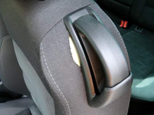

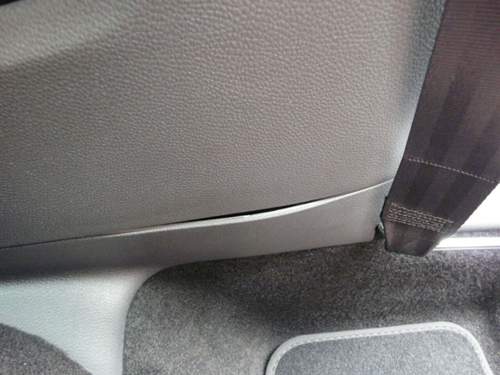

So dieses Auto ist 4 Wochen alt und hat 2500km, einige der Bilder muß ich wohl nicht erklären und ist soweit wohl auch problemlos zu beheben.
Das 4.Bild vom Armaturenbrett zeigt das sich unterhalb der Lüftungsdüsen das Material verformt, bekommt Beulen nach innen auf den Fotos nicht so gut zu erkennen, sieht in Original schlimmer aus.
Was soll man dazu sagen..mir fehlen die Worte..Ok mein Händler ist sehr entgegenkommend wenn es um Reklamationen geht, aber das bei so einem neuen Auto das Armaturenbrett gewechselt wird da bin ich nicht scharf drauf, nachher knarzt und klappert es vielleicht und wenn ich Pech habe kommt es nach 4Wochen wieder..Was tun?

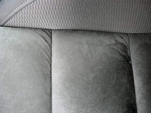

Der Sitz bekommt auch Falten, da weiß ich jetzt schon das VW sagt es kommt vom falschen einsteigen, Hallo ich fahr seit 27 Jahren Auto und weiß wie man einsteigt und nicht über die Seitenwange rutscht..
Schwing mich doch schon in einem Satz auf den Sitz, wie soll man es den sonst machen?
Die Türverkleidung wurde mangels Kratzer (reklamiert in der Autostadt) auch schon getauscht, aber das Materiel ist sowas von empfindlich deshalb das Warnschild :-) die Blende unterhalb des Stoffeinsatzes fasst sich wie ein alter Radiergummi an und ist in höchstem Maße Kratzempfindlich diese habe ich selbst auch schon mal getauscht weil ich mir erlaubt habe mit einer Armbanduhr am linken Handgelenk die Lehne zu verstellen, und schon waren richtig tolle Kratzer drin.

Der ausgerissene Stoff am Hebel für das Umlegen der Sitze ist schon heftig. Das letzte Mal erlebte ich sowas bei einem Opel Astra aus der Lopez-Ära. Aber auch sowas kann passieren - bei der Montage den Stoff an der Öffnung (die nicht ausreichend durch eine Naht verstärkt wurde) ein klein wenig eingerissen und schon sorgt die Zugspannung beim Belasten der Sitze dafür, daß sich diese Schwachstelle ausbreitet. Ab zum Händler und reklamieren ... dann gibt es einen neuen Sitz bzw. einen neuen Bezug.
Die Alcantara-Sitzoberflächen werden im Betrieb Falten werfen ... das ist m.E. nicht zu verhindern, wenn man nicht gerade < 60kg wiegt. Die Stoffsitze im TL, CL und GTI sind da etwas dankbarer.

edit: auf Bild 2 sitzt die Verkleidung nicht richtig.........

Das stimmt. Sitzfalten sind in vielen Stoffen absolut normal und das hat
auch nichts mit der Art des Einsteigens zutun. Alcantara dehnt sich, wie die
meisten anderen Stoffe übrigens auch, bei feuchter Wärme aus. Diese Falten
sind also nichts anderes als Patina. Stoffe die das nicht tun sind nicht besser
sondern schlicht und ergreifend mit dem Untergrund verklebt.
