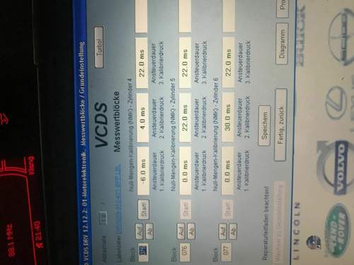

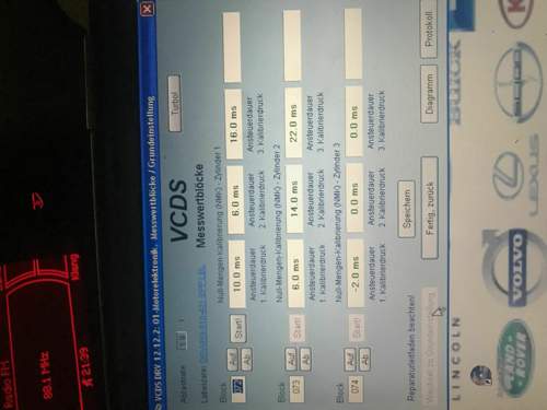

ich kenne mich leider nicht so gut aus. Kann sich einer bitte mal meine Injektorwerte anschauen?
Sollte ich den erwähnten LambdaTank mal nutzen? Wenn ja, welchen würdet ihr empfehlen?
Ich habe das Gefühl mein großer verbraucht zuviel. Audi A6 4F 2.7 TDI Quattro 2006 FIS zeigt 10,4L an.
Fahrweise täglich 15 Km, 13 Km Landstraße und 2 KM innerorts.
