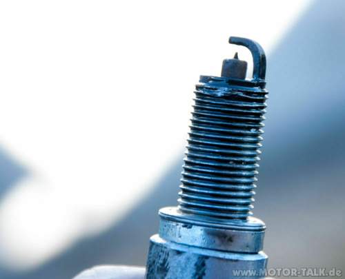

Ich hatte vor knapp 2 Jahren meinen E90 (N52) zum Zündkerzenwechsel in eine Meisterwerkstatt gebracht. Nach dem "Service" hatte ich nach ca. 1km starkes Ruckeln und die Motorleuchte ging an. Ich also sofort zurück in die Werkstatt und die Fehlerdiagnose lautete Zündaussetzer Zylinder x.
Der Techniker machte sich noch mal auf die Fehlersuche und nach 20 Minuten hatte ich den Wagen wieder, mit der Aussage, da hätte sich etwas gelöst und wurde jetzt per Kabelbinder fixiert. Der Wagen lief wieder gut, wenn auch, wie ich meinte, nach dem Kerzenwechsel, weniger smooth.

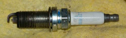

Wie dem auch sei, wollte ich gestern meine Kerzen überprüfen, ob die nach ca. 50.000 km Laufleistung heraus müssen. Gleich zu Beginn das erste Horrorszenario, denn die erste Zündkerze ganz vorne ging nur schwer heraus und ich habe sicherheitshalber etwas Kriechöl zu Hilfe genommen. Mir schwante schon Schlimmes. Und dann die Gewissheit, Gewinde der Kerze mit Gewalt reingedreht. 😠
https://data.motor-talk.de/.../...kerze-defekt-4385236776567461094.jpg

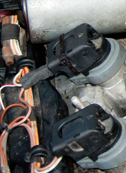

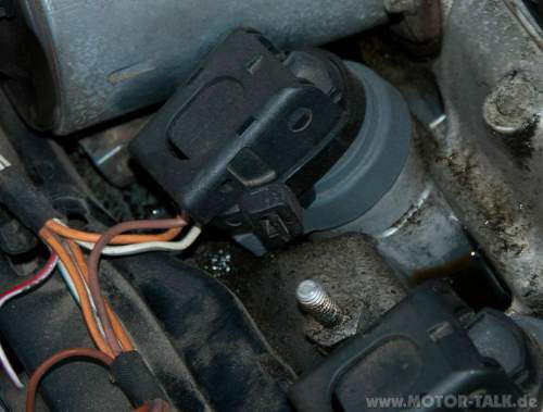

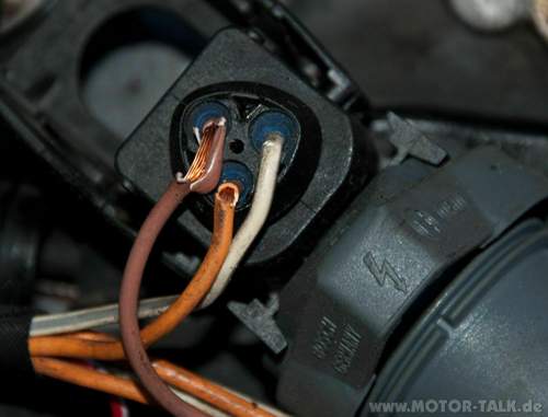

Dann entdeckte ich den mit Kabelbinder "fixierten" Zündspulenstecker. Als ich diesen entfernte, sah ich auch, warum der Techniker sich nicht genauer äußerte. Vermutlich hat er beim Wechsel der Kerzen die Zündkabel zerstört und wollte den Funkenschlag mit dem Kabelbinder unterbinden. Könnt ihr schön auf den Bildern sehen, was ich meine.
https://data.motor-talk.de/.../-dsc9260-4104857864567501658.jpg
https://data.motor-talk.de/.../-dsc9274-5942199323324905913.jpg
Nun meine Frage. Da ich keinen Kabelbaum/Kabelsatz für den N52B25 gefunden habe, bleibt mir nur die Reparatur. Schneiden und crimpen/löten geht nicht, weil zu dicht am Stecker. Meine Idee wäre jetzt, diese Stellen einfach per Teflonband zu isolieren und danach mit Glasfaserband fixieren, oder per Kunstharz, bzw. Epoxidharz die Stellen zu isolieren.

Kabelfixierung per Kabelbinder
Defektes Zündkerzengewinde
Defekte Zündkabelisolierung
An den Kabeln liegt nur Niederspannung an. Wenn es normal isoliert ist, ist alles gut. Die Hochspannung wird erst in der Zündspule erzeugt und geht direkt zur Kerze.

Irgendwo verlierst du Öl, schau das Bild 'Kabelfixierung per Kabelbinder' genau an, da hat sich einiges gesammelt.
@Illogical schrieb am 19. November 2018 um 02:29:14 Uhr:
Du meinst das Öl neben dem Zündkerzen Schaft/Schacht. Aus meiner Erfahrung kommt das häufig vom Öl nachfüllen wenn man nicht beim auffüllen aufpasst geht der erste schwapper daneben.

Wagen ist nun zurück. Als erstes habe ich meinen Freund, den Kabelbinder, wieder entdeckt. Diesmal eine kleinere Variante. 😁 Die defekten Zündkabel hat man angeblich einzeln isoliert und einmal im Ganzen. Eigentlich wollte man den Stecker erneuern, weil sich dieser ja nicht mehr aus seiner Buchse entfernen ließ.
https://data.motor-talk.de/.../dsc-9349-8395018559209504274.JPG
Gewinde hat man angeblich etwas nachgeschnitten und alles soweit sauber gemacht und ist Probe gefahren.
Die Reparatur der Zündkabel ist imho auf dem Niveau eines Dorfkrauters, aber sie erfüllt ihren Zweck, hoffe ich.

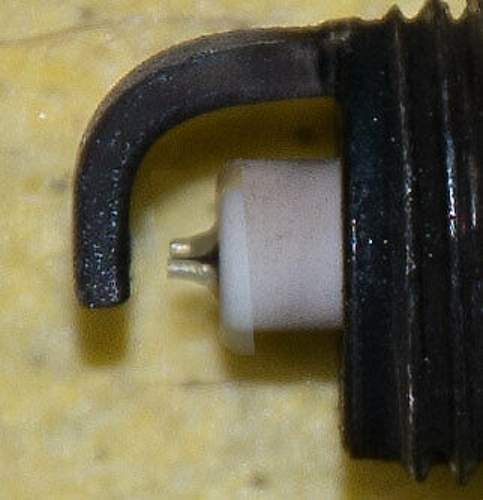

Und noch etwas, ist aufgefallen. Die Zündkerze auf dem Zylinder 3, wo die Zündkabel defekt waren, hatte von allen 6 Kerzen das schlechteste Brennbild. Sprich, am meisten Rückstände im Gewinde. Anscheinend lag nie die richtige Zündspannung an und die Kerze konnte die Leistung gar nicht so umsetzen, wie sie könnte.
