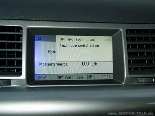

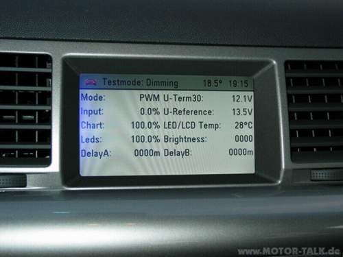

kannst beides amchen wenn motor aus lässt siehst du dort deien akku spannung nur wenn er läuft siehst du deien ladespannung ;-) so hast du beides vor gesicht ;-)
Original geschrieben von butterfly2281
ok, ich gehe jetzt mal vor die tür und mache das mal. ich schreibe dir gleich was daraus gekommen ist. motor muß aus sein, nur uzündung an oder
Dazu auch zwei Bilder. 😉
Eines noch: kurz bevor meine erste Batterie ihren Geist aufgab, hatte sie laut Testmodus 11,4 Volt, wobei das Fahrzeug damals eine Woche zur Reparatur beim FOH rumstand.
2009-09-15-18-19-img-6040
2009-09-15-18-20-img-6043

so, wenn der Motor läuft steht da:
Mode PWM U T. 30 11,4 V
Input 0,0 % U Reference 13,5 V
wenn ich aber gas gebe , so dass ich bei 20 000 Umdrehungen bin, steht da wo vorher 11,4 V stand 12, 0 bis 12,2 V.
Wenn der motor im leerlauf ist und ich scheibenheizung oder Lüftung anmache geht die Voltzahl aber auf 10,6 bis 10,9 V.
lg orny

deine lima ist leider def.. und wenn diese schon länger def. ist wird dein akku auch schon ein knacks weg haben am besten beides tasuchen dann hast wieder ein paar jahre ruhe damit
