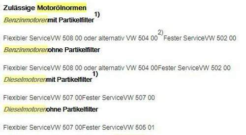

In meiner BA steht
Wenn der Motor mit dem Motoröl nach den Normen VW 502 00, VW 504 00 und VW 507 00 befüllt worden ist, befindet sich im Motorraum auf dem Schlossträger ein Aufkleber mit einem entsprechenden Hinweis. Hinweis bitte beachten!
Zulässige Motorölnormen
Benzinmotoren mit Partikelfilter
Flexibler Service VW 508 00 oder alternativ VW 504 00 Fester Service VW 502 00
Benzinmotoren ohne Partikelfilter
Dieselmotoren mit Partikelfilter
Flexibler Service VW 507 00 Fester Service VW 507 00
Dieselmotoren ohne Partikelfilter
Flexibler Service VW 507 00 Fester Service VW 505 01
Die Verwendung von VW 504 00 statt VW 508 00 kann die Abgaswerte des Fahrzeugs geringfügig verschlechtern

VW 508.00-Motoröle gibt es nur in der Viskositätsklasse SAE 0W-20 (Castrol Edge Professional LL IV FE 0W-20)
In der VW-Freigabe steht:
Das neue LongLife IV der Spezifikation VW 508.00/509.00 ist nicht rückwärtskompatibel. Daher darf das Öl ausschließlich in den dafür freigegebenen Aggregaten verwendet werden. Eine Verwendung in Fahrzeugen ohne Freigabe kann zu erheblichen Schäden am Aggregat führen.
Ist denn dieses Öl auch für TSI-Motoren Baujahr 9.16 freigegeben? - Die Werkstatt hat, ohne mich zu fragen, beim ersten Ölwechsel nach fast 2 Jahren, das neue Öl 508 reingekippt!
