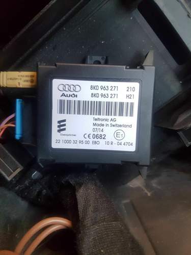

Wer kann mir meinen Fehlercode erklären? Standheizung?
Audi A5 8T Coupe
Hallo liebe Leute.
Wie ihr sehen könnt, habe ich mein A4 Cabriolet verkauft und mir vor 3 Wochen ein
A5 Coupe gekauft.
Bin sehr zufrieden mit dem Fahrzeug.
Nach dem Kauf kam natürlich erst einmal die große Entdeckungsreise und die akualisierung der Komponenten ( MMI mit der aktuellen FW versorgen usw.).
Ich habe eine ab Werk verbaute Standheizung mit Fernbedienung.
Leider funktioniert sie nicht.
Habe jetzt ziemlich vieles gelesen und natürlich fragen an die Cracks unter euch.
Möchte gerne den Fehler beseitigen und benötige diesbezüglich ein paar Tipps.
Den Fehlerspeicher habe ich mit VCDS ausgelesen und unten angehängt.
In einigen Threads steht etwas von Kerze erneuern usw.
Weiß nicht , ob dies auf mein Problem schließen läßt.
Falls es so ist,wo sitzt diese Kerze denn bzw wo ist überhaupt die Standheizung verbaut/untergebracht?
Würde mich freuen, wenn mir jemand antworten würde bzw. ne Hilfestellung gibt.
Bitte nicht schimpfen.Ich weiß selber das es schon diverse Threads gibt.Jedoch ergeben sich mehr fragen aus meinem eigenen Fehlerspeicher für mich.
PS😁as Problem mit dem Türöffner der Beifahrerseite werde ich dann nach der Standheizung in Angriff nehmen (event. Bowdenzug?).
Danke vorab .

Hat jemand ein Foto vom Steuergerät und dem Einbauort?

@Rumpshaker schrieb am 5. November 2020 um 22:47:54 Uhr:
Bitte sehr
Beim A4 B8 Avant befindet sich das STG im Kofferraum rechte Seite hinter der Abdeckung auf einem „Trägergestell“
Das Steuergerät für die Standheizung befindet sich direkt an der Standheizung. Im Kofferraum ist lediglich nur der Empfänger für die Standheizung.
@Noobdynator schau im ETKA nach, dann siehst du dass es genau anders rum ist ^^^
Steuergerät => Kofferraum
und
Empfänger => Standheizung
An den TE, zieh mal von beiden Steuergeräten/Empfäng(ern) nacheinander den Stecker ab und schau dabei jedes mal, ob evtl. ein anderer Fehler auftaucht dann müsstest du das defekte STG herausfinden können.
Tipp, Kofferraum geht erstmal schneller als Radkasten 😉
Bei mir sitzt der Empfänger im Kofferraum und sieht so aus (Originale Standheizung ab Werk).
Erkennbar an dem Fakrastecker und den 3 Leitungen Plus, Masse und Signal zum Steuergerät der Standheizung.

Das Steuergerät sitzt definitiv auf der Standheizung. Kannst gerne im Stromlaufplan nachsehen. 😉
Ja, bei mir auch im Kofferraum.
Darstellung im ETKA schlecht gewählt und nicht näher beschrieben.
Im ERWIN ist dann die Rede vom „STG für Zusatzheizung J364“ welches bei der Standheizung zu finden ist.
Teilenr. vor Produktionsbeginn 8xx.xxx.xxx und ab 2010 4xx.xxx.xxx was sich mit meinem Log deckt.
Gibt es scheinbar nur als Heizgerät sprich nicht einzeln.
Also was denn nun?!?Bin verwirrt.Ich denke es sitzt direkt auf der Standheizung,also am Radkasten vorne rechts.
Und hinten rechts im Kofferraum ist nur der Empfänger.
Hab ich das nun richtig verstanden??
