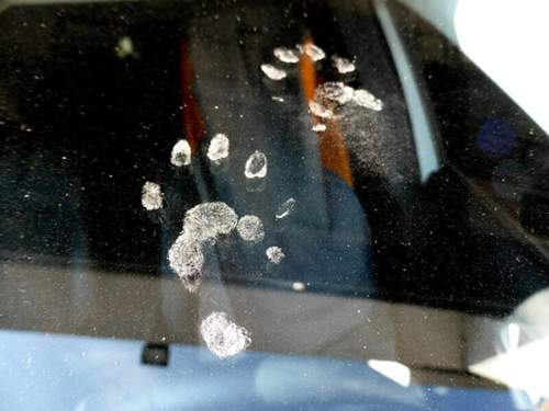

Zu den Spuren und der Frontscheiben-Rutschbahn: Die Miezen stehen oft in Verdacht, doch meistens sind es wirklich die Steinmarder. Im vorletzten Winter hatte ich öfter eine ältere Katzendame, die sich auf der warmen Motorhaube meiner damaligen E-Klasse wärmte. Lag gern neben den Scheibenwischern... Spuren hinterließ die selten.

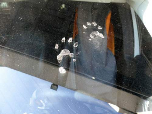

Da du anscheinend Ahnung von Mardern und Katzen hast:)
kannst du ja eventuell die Fährte auf der Frontscheibe
(siehe Fotos) identifizieren:cool:
Was war es denn nun:confused:- muss ich mich sorgen?
Der Wagen steht nachts in einer Tiefgarage, allerdings
ist das Rolltor nicht "dicht", sondern weist Lücken auf,
durch die beide Tierchen durchpassen würden.

Hallo @Rentner70
Da du anscheinend Ahnung von Mardern und Katzen hast:) kannst du ja eventuell die Fährte auf der Frontscheibe identifizieren
Würde behaupten es ist ein "MARDER" Schau doch mal hier

Ist keine Katze!
Was soll der Test :) ?
@oskar018 schrieb am 23. April 2015 um 20:45:39 Uhr:
Ist keine Katze!
Wieso Test:confused:, ich wollte nur einen Fachmann fragen,
was das für Spuren sein könnten, die ich gestern auf der
Frontscheibe entdeckt habe.
Warum das Tierchen unser B'chen bevorzugt, obwohl da
noch 29 andere Autos in der TG stehen, kannst du sicher
auch nicht klären.
Da werde ich wohl heute mal den Motorraum untersuchen
müssen.:mad:
Gruß von R70
