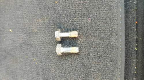

Hab mich am Wochenende wie angekündigt mit der Einstellung des E-Stellers am kleinen Turbo beschäftigt. Vorweg kann ich sagen, dass ich noch nicht am gewünschten Ziel angelangt bin.
Zunächst habe ich einen Tag lang versucht, die richtige Position zu finden. Hierzu kann ich sagen, dass die Einstelltoleranzen wirklich minimal sind. Schon durch das Anziehen der Schrauben kann die Position so verändert werden, dass es erhebliche Auswirkungen hat. Dazu kommt, dass die Grundeinstellung nur bei betriebswarmem Motor verwertbare Messdaten liefert, dann aber die Einstellarbeiten mit Verbrennungsgefahr verbunden sind.
Da ich nach einem Tag des Schwitzens und Fluchens zu keinem vernünftigen Ergebnis kam vermutete ich, dass der Einstellbereich zu klein ist. Als ich dem näher auf den Grund ging stellte ich fest, dass die Fachwerkstatt beim Wechsel des E-Stellers die falschen Schrauben verwendet hat (siehe Bild). Erst nach dem Wechsel der Schrauben auf die richtige Variante (mit verjüngtem Schaft) war ein brauchbarer Stellweg zu erreichen.
Dann war leider das Wochenende vorbei und die eigentliche Justierung konnte nicht mehr abgeschlossen werden. Bin gespannt, was bei @AlGo5 am Dienstag rauskommt.
Zum Schluss nochmal der Hinweis auf die Sensibilität der Einstellung: der gesamte Verstellweg ist ca. 2,35mm. Die Differenz zwischen den beiden Endpunkten ist bei 1000U/min ca. 50mbar Ladedruck und 20 mg/Stroke Luftmasse. In der tatsächlichen Fahrbarkeit ist der Unterschied jedoch gewaltig.
Sobald ich mit meiner DIY-Justierung tatsächlich ein zufriedenstellendes Ergebnis erreicht habe, schreib ich auch nochmal hier rein, wie genau ich das erreicht habe und welche Messwerte relevant sind.

Bei mir dieselbe Problematik Audi hat keine Werte zum Einstellen des E-Stellers vorgegeben, der Werkstattleiter vom Audi Autohaus hat heute zu mir gesagt, das im Normalfall vor dem ausbauen des E- Stellers die alten Werte übertragen werden.
Da dies bei mir nicht mehr möglich ist wird die ganze Sache etwas komplizierter.
Nochmal eine Frage zu deinem Auto, du hattest oder hast dieses Geräusch wie ich auch, hat sich daran was verändert durch das einstellen des E-Stellers
