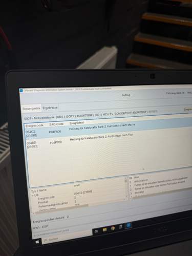

Heute wollte ich das Auto abholen aber erhielt einen Anruf vom Freundlichen, der mir eröffnete, daß die Motostörlampe bei der Probefahrt zu leuchten begonnen hat. Eine Analyse ergab, daß die Katalysatorheizung defekt sei, die aber Bestandteil des Katalysators sei und somit komplett getauscht werden muß.
LAut Audi ist bei meinen Auto, obwohl 218PS (nur ein Turbo) tatsächlich die Heizung verbaut (Z119) und es gibt auch ein Steuergerät dafür.

...tja, ich habe wohl richtig ins Klo gegriffen... Bei diesem Modell sind zwei Kats verbaut. Das defekte Teil ist der DPF mit einem integrierten KAT "O-Ton: Eine kleine Chemiefabrik..". Ein zweiter KAT sitzt weiter hinten im Abgasstrang. D.h. DPF/Vorkat (die Chemiefabrik) müssen ausgetauscht werden, weil eine dusselige Heizung dort verbaut ist und diese Kurzschluß zeigt. Bei einer freien Werkstatt kostet das Ersatzteil auch schon 1900 EUR + Einbau. Ich habe so etwas von die Faxen dicke...
Fällt nicht in die Garantieverlängerung und das die MIL angegangen ist nach dem Austausch der Steuerketten, ist laut Audi ein unglücklicker Umstand, der aber nicht ursächlich zusammenhängt... Ich wünschte, ich könnte es glauben.

Hallo fs1806,
Habe seit gestern probleme mit der Fehlermeldung (Heizung für Katalysator Bank 2) siehe unten.
War das selbe problem auch bei dir?
Mit freundlichen Grüßen
torhan
