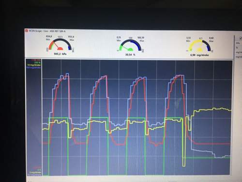

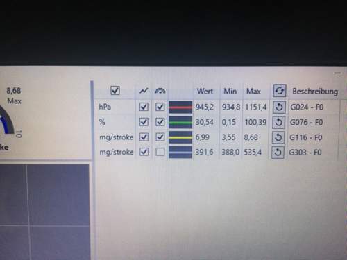

@MoeZart schrieb am 26. August 2019 um 06:15:20 Uhr:
Eine Bitte noch: die Sollwerte, die mir zur Verfügung stehen (offizielle Audi Werkstatt-Vorgaben) scheinen nur für V6 Monoturbo korrekt zu sein. Für den BiTurbo sind anscheinend keine verfügbar. Wäre einer oder mehrere hier so freundlich, bei betriebswarmem Motor mal in VCDS (01-MStG-->Grundeinstellungen-->Prüfung Abgasturbolader) die Min/Max Werte für Ladedruck IST, Luftmasse IST (mg/hub), Rückmeldung Steller für Abgasturbolader, Umgebungsluftdruck und mittlere Einspritzmenge hier einzustellen? Richtig perfekt wäre zudem ein Bild des Graphen wären eines Schaltzyklus. Danke vorab!

Hier die Werte
