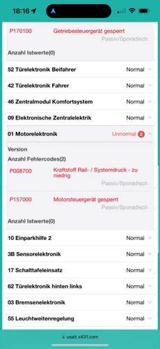

A6 C7 Kombi Baujahr 2012, 3.0L TDI 245 PS Quattro, 230.000km ca.
habe seit ca 3 Wochen das Problem mit unrundem Motorlauf nach dem Start (Kalt & Warm) sowie bei Beschleunigung im unteren Drehzahlbereich gehabt. Dann ausgelesen: 4 Kerzen kaputt. Ausgetauscht und zumindest die Probleme beim Start behoben. Weniger Stunden später: Probleme wieder da, aber wesentlich abgeschwächter. Nun, 1 Woche später: beim Startversuch kam plötzlich „Getriebestörung“. Ausgemacht, wieder an, funktionierte es ganz normal. 20km später auf der Autobahn ca. 150kmh ging der Wagen in den Notlauf bzw. hatte keine Leistung mehr und die Glühwendel blinkte ununterbrochen. Später abgestellt, wieder an: alles weg, lief ganz normal. Dann heute Abend erneut gestartet: wieder Getroebestörung. Also wieder aus und an, Problem weg, Heimweg… Siehe da: wieder Notlauf, Glühwendel blinkt.. Zuhause ausgelesen: Motorsteuergerät gesperrt, Getriebesteueegerät gesperrt, Kraftstoffdruck zu niedrig.. (siehe Anhang) alle Fehler sporadisch, ließen sich löschen. Danach gestartet, lief normal… wird aber sicher wieder kommen..
Aus dem Öleinfüllstutzen kommen auch starke Abgase beim öffnen während der Motor läuft und ich habe das Gefühl seit Tagen/Wochen ein leichtes Nageln oder Hämmern im Motor wahrzunehmen.. außerdem klickt es durchweg ziemlich laut ..
Ich habe auch schon häufig ein Kettenrasseln beim Start festgestellt, jedoch max. 0.5-1 Sekunde.. denke das ist normal und hängt mit dem Öldruck zusammen… nun hab ich aber Angst, dass die Kette doch gelängt ist und das mit dem Kraftstoffdruck zusammen hängt..

Ich hatte die gleichen Symptome als mein einer Injektor komplett undicht war.
Kontrollier mal Dichte der Injektoren.
Update: die Injektoren waren undicht. Hab die alle neu abgedichtet und läuft wieder wie ein Uhrwerk. Danke 👍
