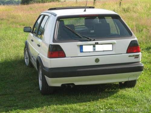

Also ich hab das auch gemacht, ist eine Scheiß-Arbeit. Man muss halt bei beiden Rücklichtpaaren das zerstören, was man nicht braucht (bei den US die beiden Gläser, bei den deutschen das Gehäuse), und alles vorsichtigst auseinandertrennen.
Img-5457-ohne-klein
