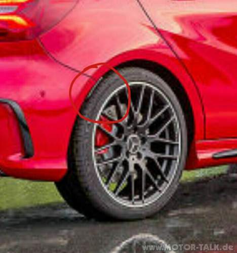

Entweder K2B oder R83.
K2B: Die Radabdeckung an Achse 2 ist durch Ausstellen der Heckschürze und des Kotflügels oder durch Anbau von dauerhaft befestigten Karosserieteilen im Bereich 0° bis 50° hinter Radmitte herzustellen. Die gesamte Breite der Rad-/Reifenkombination muss, unter Beachtung des maximal möglichen Betriebsmaßes des Reifens (1,04 fache der Nennbreite des Reifens), in dem oben genannten Bereich abgedeckt sein.
Für deinen Fall musst du nur die Auflage K2B erfüllen da R83 bei dir vom Werk aus schon nicht klappt.
Du brauchst für die Auflage glaub diese komischen Gummilippen oder Plastikteile für die Heckschürze/Radlauf.. die habe ich auch am A45 verbaut. Finde gerade kein passendes Bild dazu.
EDIT: Glaube das sind die wo ich markiert habe.

@Ripchip, dachte zuerst, dass die irgendeinen Transportschutz in meinen Radläufen vergessen haben, schön ist anders als diese "dauerhaft befestigten Karosserieteile" 🙂

Er kam dann auch auf diese "Teile" zusprechen und erklärte mir das die mittlerweile Pflicht bei vielen Fahrzeugen dieser Bauform sind, bei breiten bzw. großen Rädern.. hübsch sind die nicht, ja.
