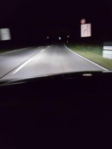

Hi, also es scheinen wohl Original Produkte zu sein. Sowohl der Barcode passt als auch die Verarbeitung. Gibt so ne Seite wo man sieht welche Details einen Osram Brenner auszeichnen. Dann werde ich entweder damit leben müssen oder andere Brenner einbauen.
Merkwürdigerweise war das Licht gestern abend wieder echt gut!
Entweder ich bin auf echt komischen Straßen unterwegs gewesen, was Lichtabsorption angeht oder aber es gab irgendwo einen schlechten Kontakt weshalb der Brenner nicht richtig geleuchtet hat. Das kann ich mir aber kaum vorstellen. Hätte man ja sehen müssen.
Ich hab gestern halt die Scheinwerfer ausgebaut, die Brenner entnommen und das Vorschaltgerät abgesteckt gehabt.
Auf dem Bild sieht man die Ausleuchtung gestern abend. Heute morgen wars genauso. Nur der helle Lichtfleck links ist iwie neu.... bin verwirrt.
