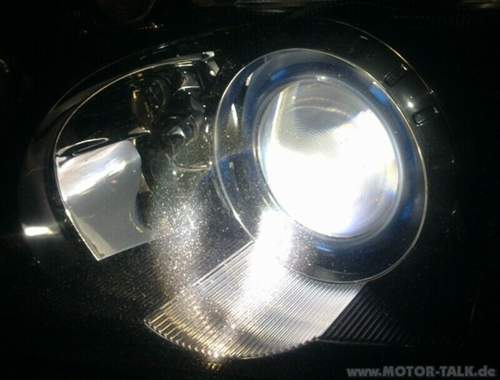

wie auf dem bild zu sehen mit nem 15cm wattestäbchen aus der apotheke mit alkohol gereinigt. wichtig, da wo das loch für den brenner ist mal schräg reinschauen das ist der reflektor war auch nicht sauber.
von aussen bin ich über das loch vom fernlicht gekommen. ca. 20cm langes wattestäbchen etwas gebogen und mit viel fingerspitzengefühl und viel zeit mm für mm gereinigt.
ansonsten kommt man da nicht ran ohne zu zerlegen. ging so ganz gut und viel dreck drauf.
