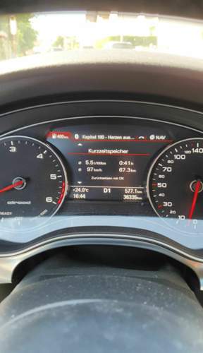

Themenstarteram 6. Juli 2012 um 14:55
Um das nicht immer OT diskutieren zu müssen: Wie wär's mit FIS-Screenshots (Kurzzeitverbrauch) von Euren Rekordverbräuchen? Die Bleifußfraktion darf natürlich hier Ihre Rekorde auch posten, damit wir auch wissen, wer den Größten hat bzw. den höchsten Durchschnitt bein größtem/kleinsten verbrauch fährt. Ich schlage folgendes kleine "Regelwerk" vor:
- Es zählt alles, aber nur ab 30 min Fahrdauer (sonst ist es nicht praxisrelevant und die Kaltfahrphase haut zu stark rein)
- Nur Fahrten auf öffentlichen Straßen
- Keine "Fouls" wie "Photoshop" oder VCDS Höher- oder Tieferlegung des Verbrauchszählers
Potentielle Käufer hätten auch was davon, denn die sehen dann neben dem Spritmonitor-Durchschnitt auch die Bandbreite des Möglichen im Alltagsbetrieb der verschiedenen Antriebe. Über Siegerpreise können wir ja diskutieren wenn der Thread beachtet wird ;). Und los kanns gehen: wer bietet mehr (km/h) oder weniger (l/100 km)...

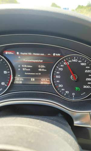

Habe es die Woche mal wieder getestet, weil wenig los auf der AB und ich Zeit hatte.
Aber Thempomat mit 100 und fast nur rechts und ganz wenig Verkehr.
4.9 Liter im Schnitt hatte ich auch.
Aber es war horror

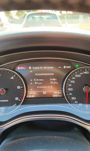

Ich poste hier mal meinen Langzeitverbrauch, wobei es eine gewisse Ungenauigkeit im BC gibt. Nachgerechnet liege ich bei 5,36l/100km. Mit einem 150PS Ultra (2018) und einem geeigneten Arbeitsweg (Landstraße+Stadtautobahn+wenig Stadtverkehr) ist das keine große Herausforderung.
Ich fahre immer so schnell es erlaubt/möglich ist (+Toleranz), beschleunige z.B. an Ampeln relativ stark, aber natürlich fahre ich grundsätzlich schon vorausschauend. Gerade auf Landstraßen bringt das recht viel.
