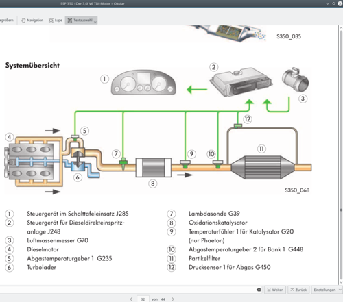

Denn bisher ging ich davon aus, dass der Oxikat aus dem spät eingespritzten Diesel Wärme für die aktive DPF-Reg. macht. Es gibt einen Temp-Fühler nach dem Oxikat und einen Tempfühler vor dem DPF. Daher verstehe ich noch nicht ganz, wie das Motormanagement die aktive DPF-Reg. mit Nacheinspritzungen steuern und regeln kann, wenn es offenbar nur Temperaturfühler im Abgastrakt gibt, die die Wirkung des Oxikats messen können. Bei mir ist es stets so, dass die Temperatur nach dem Oxikat etwas höher liegt, als beim Fühler, der im DPF-Gehäuse eingeschraubt ist.
Oder irre ich mich, und der DPF-Temperaturfühler detektiert tatsächlich auch schon die Wärmefreisetzung im DPF durch Rußverbrennung oder durch katalytische UHC-Oxidation (Katalytische Elemente im DPF)?
Denn warum heizt der mit dem neuen DPF so gut, was er vorher auch schon mit dem gleichen Motor und dem gleichen Kat hätte erreichen können? ---> da müsste der Temp.Fühler im DPF-Gehäuse entsprechende Signale ans MSG senden, die mit dem alten DPF nicht gesendet worden sind.
Nach dem Kat sitzt kein Temperaturfühler, nur eine Lambdasonde. Der Temp. Fühler ist im Turbo kurz nach dem Y-Sammelrohr der beiden Krümmer. Ein weiterer Tempfühler sitzt oben am DPF. Ob das beim 2.7 anders ist weiß ich nicht.
Und der Grund warum ein neuer DPF besser auf Temperatur kommt und diese hält ist die fehlende Asche. Ohne Asche ist mehr Ruß im DPF der beim Regenerieren noch mehr Wärme freisetzt. Mehr Brennstoff = höhere Temperatur. Asche stört einfach die Verbrennung vom Ruß und verringert natürlich die Temperatur.
Ein Grill mit Asche brennt auch nicht so gut wie einer wo man die Asche weg klopft.
Nee, das ist anders: Der 2.7 TDI ist fast baugleich zum 3.0 TDI. Der Unterschied ist u.a., dass der 3.0 im Abgasstrang einen Temperaturfühler am Turbo hat, was der 2.7 TDI nicht hat. Damit soll die thermische Belastung überwacht werden, was beim 2,7 nicht nötig ist, so wie der auf Schlaftablettenniveau runter gedrosselt wurde. 🙂
Jedoch haben alle CR V6 TDI im B7 zwei Temperaturfühler, einer nach dem Kat und einer vor dem DPF (der aber im DPF-Gehäuse) verschraubt ist. Ich habe diese beiden Fühler bei mir schon tauschen lassen müssen (war immer dabei, die gibt es tatsächlich).
Der Punkt, der mich so wurmt, ist ja gerade, dass keiner der Temperaturfühler überhaupt die Temperatur im Ruß verbrennenden DPF messen kann, da die Abgase Richtung Auspuff strömen. Ist der Fühler vor dem DPF verbaut und es strömt natürlich erst am Fühler vorbei, dann durch den DPF hindurch und dann zum Auspuff, so kann der Fühler nicht und niemals Temperaturdaten aus dem DPF gewinnen.
Dass der DPF ohne Asche besser den Ruß abfackelt, ist ja klar. Aber messtechnisch kann das MSG das gar nicht mitbekommen. Es sei denn, die errechnete Aschemenge beeinflusst die Nacheinspritzung.
Hast Du vielleicht irgendwelche Sensoren zusammen mit dem DPF erneuert (DDS, Tempfühler, Lambdasonde)?
Bilder des DPF-Systems mit Sensoren im V6 TDI habe ich mal angehangen.
Dpf-1
Dpf-2
Laut dieser Zeichnung gibt es nur Lambdasonde nach Kat. Teil Nr 53, vor nd nach Kat selbes Teil und laut Beschreibung eine Lambdasonde. Das ist auch bei deinem 2.7 der Fall. Gut, kann sein dass die Zeichnung falsch ist...

Muss ein Fehler sein, der hat nur eine einzige Lambdasonde, die vor dem Kat liegt. Nach dem Kat kommt der Tempfühler, den man auch im MWB102/103 (einer von beiden) auslesen kann.
Den hatten wir bei meinem 2.7 schon mal tauschen müssen, da wäre ich selbst überfordert gewesen (linkes Vorderrad ab, sehr große Verlängerung, um von der Seite durchzukommen für Demontage eines Blechs usw.).
Ceph, hattest Du noch Sensoren erneuert zusammen mit dem DPF?
Hä? Hat der kein Lambda vor und nach Kat? Dachte Kats müssen überwacht sein...? Das werde ich noch mal genau in Erfahrung bringen.
Wo (MWB) finde ich dann meinen Temperatursensor am Turbo? Mit Temperatur vor Turbo und nach Kat müsste man dann ja dann auch wunderbar die Kat Funktion prüfen können.
Ich hab mit DPF Wechsel den Differenzdrucksensor und alle Verschlauchungen, die nicht aus Metall sind, wechseln lassen. Lambda vor Kat und Temperatursensor am Turbo habe ich selber gewechselt. Nicht weil sie Probleme machten, sondern weil ich am Turbo eh zu Gange war und ich für 140€ ein Schnäppchen gemacht habe (Markenware).
Die Lambdasonde ist zur Überwachung der Rauchbegrenzung (Begrenzung der Einspritzmenge), sowie für weitere Dinge da. Der Kat wird möglicherweise überhaupt nicht direkt überwacht, höchstens bei der aktiven DPF-Reg. über die gemessenen Temperaturen nach dem Kat.
