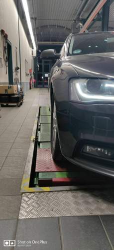

Niemals, ich fahre diesen Sommer eine 9x20 ET 40 mit 245er reifen, das wird vorne schon ne ganz knappe Sache (kann sein das mir der Sturz nach der Tieferlegung noch hilft).
Aber ne et 33 und dann noch mit 255er Reifen, das wird nix ohne was am Kotflügel zu machen (Meine Meinung).
Das Bild zeigt meinen auf 9x20. Da noch mit S-line Fahrwerk.
Img-20191220
Glaube ich auch nicht.
Ich fahr 8,5x19 ET32 mit255/35 und der Reifen steht vorne 3-4 mm über. Hinten genau Kotflügelkante.
Das müssten dann vorne bei 9x19 ungefähr 1cm sein.

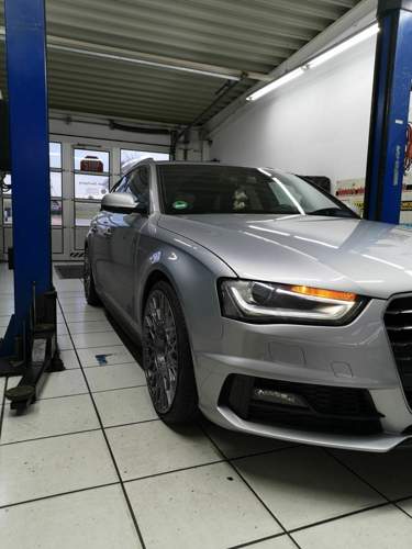

Der Sturz soll der Achse gar nicht helfen, sondern ein bissel mehr Spielraum zum Kotflügel bringen.
Vorne kannst du am sturz eh nix verstellen. Und wenn ich sehe was mein Passat an der Vorderachse an Sturz hat (mit der selben Achse), dann wird da beim Audi auch bissel was passieren. Ich werde es ja bei der Achsvermessung sehen 😉
Im Anhang auch mal nen Bild von einem A4 der paar H&r federn bekommen hat. Der hat auch vernünftig sturz bekommen.
Img-20191220-wa0005
Habe auch nicht geschrieben, dass der der Achse hilft. Aber da wir schon dabei sind - die Fahrzeuge haben bestenfalls die gleiche Querlenker, aber keinesfalls die selben oder gar die selbe Achse ;-)
Der Sturz ist echt nicht schön, ändert aber nichts am Platz. Würde der ohne Tieferlegung einfedern, dann würde das Rad genauso stehen, vorausgesetzt man hat ein Fahrzeug, an dem bei der Vorderachse der Sturz nicht eingestellt werden kann. Beim A6 4F ging es meine ich.
Gegen den negativen Sturz kann man aber was machen.
Habe bei meinem die konischen Powerflex PU Buchsen an den oberen Querlenkern drin, dadurch ist der Sturz wieder 1A.
