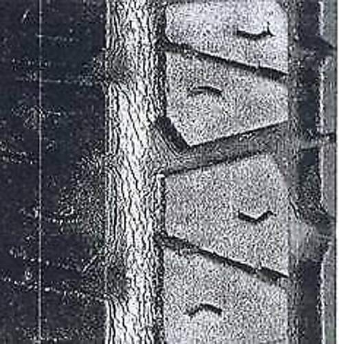

Wie ich sehe hat hier die Marketingabteilung der Reifenindustrie ganze Arbeit geleistet. 😉
Bei mir kommen Reifen mit 5-6mm Profiltiefe (neu = 8mm) nach 6 Jahren definitiv nicht in die Tonne, sofern sie nicht aussehen wie auf dem Bild im Anhang.
Reifen1
7 Jahre alte Reifen? Na dann Prost Mahlzeit.
Als nächstes werden auch noch Ganzjahresreifen als akzeptable Lösung vorgeschlagen.
Hartplastik-Reifen mit 6mm Restprofil arbeiten weder bei Trockenheit noch bei Nässe.
Und das hat nichts mit der Marketing-Abteilung von irgendwem zu tun.
Wenn man an der Entwicklung von Reifen beteiligt war, dann kann Man schon ganz gut beurteilen was sinnvoll ist und was nicht.
