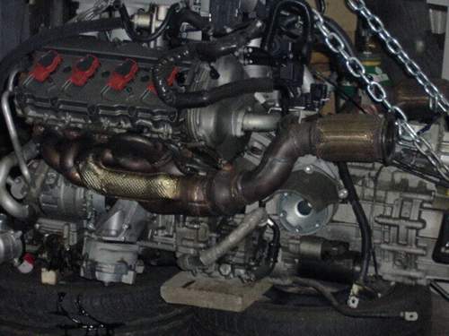

Themenstarteram 17. Februar 2013 um 8:30
die Leistungsbremse beim R8 V8 sind die original Abgaskrümmer mit den darin enthaltenen Vorkats.
Fächerkrümmer R8 V8 siehe Bild

...spitzen Arbeit, bin gespannt auf Leistungswerte !
Gruss
Tom, sauber!
Für den V10 müsstest Du, bei noch weniger Platz, weiter forschen, oder?
Iggi
für den aufwand würde ich ggfls. doch eher nen günstigen v10 holen...
btw. auf die vorkats wird man wohl auch kaum verzichten können, der eu4 -einstufung wegen..
Themenstarteram 17. Februar 2013 um 13:16
Die Abgasreinigung wird im Endschalldämpfer untergebracht ;)
Tom

warum machts audi dann so vermeindlich aufwändig?
Tom
Weil die Nähe der Kats zum Motor eine sehr schnelle Erwärmung und eine damit verbundene "Zeitige" Abgasreinigung bewirkt.
Der kat benötigt Temperatur um zu Arbeiten.
Wenn die Kats erst im Dämpfer kommen, hätte der Wagen die EU4 richtlinien wohl nicht erreicht.
Das bedeutet aber nicht das der Wagen mit den Kats hinten drin keine AU mehr schaft.
Mein V6 Biturbo hat auch keine Vorkats mehr sondern nur 100Zeller Metalkats ansteller der Hauptkats.
Und die AU wird trotzdem ( mit Warmen Fahrzeug) erreicht.
Mfg

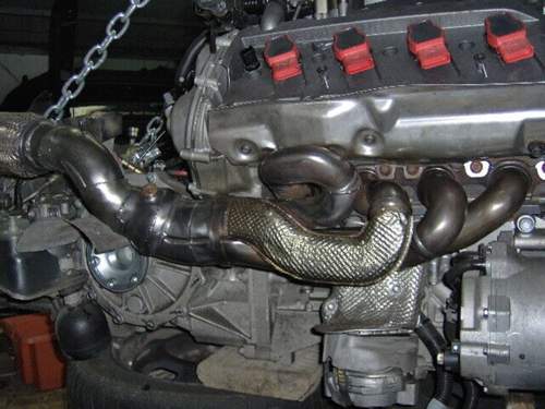

Themenstarteram 23. Februar 2013 um 19:13
Krümmer links ist nun auch fertig.

aus welchem material ist der krümmer gefertigt?
Themenstarteram 26. Februar 2013 um 6:05
Moin
1.4828 sauteuer und kaum am Markt beschaffbar
Tom
