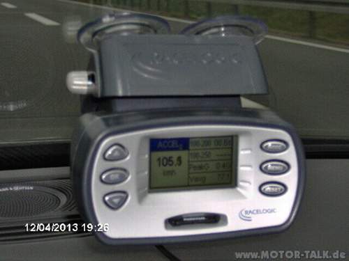

Zum Anfixen 😁
nach dem der Umbau meines R8 V8 nun fast abgeschlossen ist,
möchte ich ein "Zwischenergebnis" kund tun.
Die 100-200Km/h wurden mit einer Performance Box ermittelt.
Zeit dafür waren 8,6s > Bild
Tom
Dbbox-009
Super 🙂 freut mich.
Ein V10 mit Chip braucht laut PBox 7,5 😉 aber wäre es dir darum gegangen wäre es ein GT-R geworden.
Viel Erfolg noch
