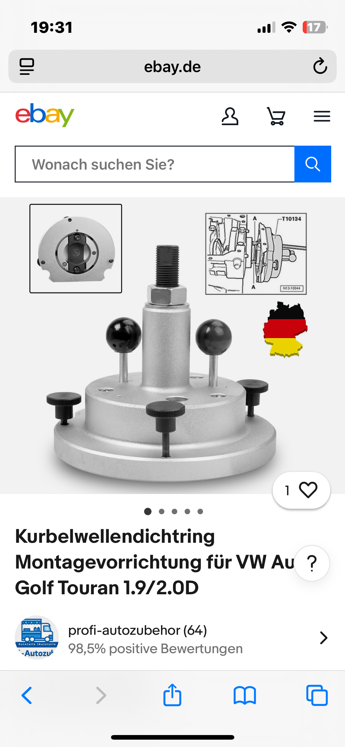

Würde ich gerne bei meinem ATD Motor auch direkt den Wellendichtring erneuern. Im Replf. Ist dies allerdings nicht genau beschrieben wie dabei vorzugehen ist.
Ich gehe mal davon aus das die Ölwanne runter muss.
In einigen Videos wird ein Einpresswerkzeug verwendet, jedoch weiß ich nicht welches bzw. ob es für einen ATD Motor auch nötig ist.
Hat das jemand von euch gemacht und was ist dabei zu berücksichtigen?
Muß zum Einbau der Motor auf OT gestellt werden?

Dass man für die Montage ein spezielles Werkzeug braucht, hätte ich auch nicht erwartet. Ich dachte, gerade wenn man den Dichtring komplett mit dem Flansch tauscht, dann hätte ich es als besonders einfach durchführbar (ohne besondere Werkzeuge) erwartet. 🤔
Dieses Werkzeug ist nur dann erforderlich, wenn
sich am Dichtflansch auch das Geberrad für
den OT-Sensor befindet.
@Arnimon schrieb am 17. Juli 2025 um 12:24:10 Uhr:
Alles klar, dann ist das Spezialwerkzeug ja nicht nötig. Ich dachte man bräuchte es auch damit der Wellendichtring passgenau drauf geschoben werden kann.
Also wird der Wellendichtring trocken inkl Montierhülse einfach drauf geschoben? Und die Ölwanne muss auch runter damit man es vernünftig dicht bekommt?
