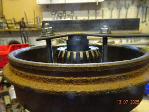

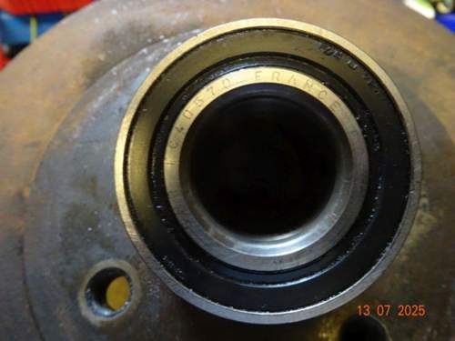

inzwischen ist das Lager ausgebaut und hat die Abmessungen 52 außen - 37 breit und 25 mm innen. Obwohl ich es noch nicht zerlegt habe ist es eindeutig defekt.
Das Lager gibt es in keiner deutschen Kugellagernorm und wurde vermutlich von Renault als Sonderanfertigung bestellt und wird möglicherweise nur von Renault zu entsprechenden Preisen vertrieben.
Wie ich es ohne Presse ausgebaut habe stelle ich noch mit Bildern ein.

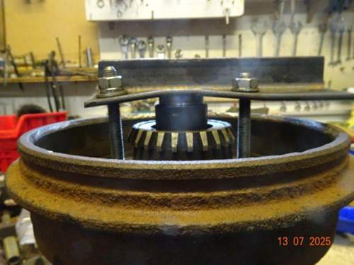

Mit 2 Gewindestangen und einem Stück Winkeleisen habe ich nur vorspannen können. Ein weiterer Schlag mit dem Hammer hat es immer ein Stück bewegt bis es draußen war.
schrauber
Dsc04272x
Dsc04273x
Dsc04274x
