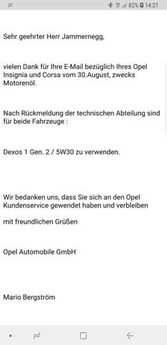

Ich würde versuchen Opel zu kontaktieren und denen mitteilen das ein FOH das falsche Öl verwendet.
Antwort von Opel

das hat mit undurchsichtig nichts zu tun! wenn er die Fin im TIS eingibt kommt Dexos 1 gen2
dann hat er auch dieses Öl einzufüllen und nichts anderes! und dann zu kommen: mein Öllieferant hat die Freigabe, soll er das mal Schriftlich bringen! selbst beim Ölhersteller steht Dexos 2
