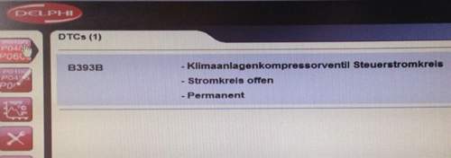

Themenstarteram 17. Juni 2016 um 19:20
Das spuckt das Diagnosegerät aus. Ich denke auch so langsam, dass der Kompressor wohl hin ist, bzw. kein Druck aufbaut.

Man muss sich schon die Mühe machen und den Text vom Bild in den Beitrag schreiben. Google kann noch keine Bilder auswerten. Und dann kann man mal selbst nach dem Text suchen. Ob der Kompressor Druck aufbaut, lässt sich einfach prüfen.
wenn dein Klimaanlagensteuergerät den Fehlercode B393b setzt (nehme ich mal an, weil das Motorsteuergerät den nicht setzt), dann ist die Druckregelung im Kompressor defekt bzw. nicht angeschlossen (Stromkreis ist offen). In Folge dessen wirft das Motorsteuergerät den Kompressor wieder ab.
Natürlich kann eine zu hohe oder niedrige Befüllung mit Kältemittel auch einen Abwurf erzeugen bzw. dafür sorgen dass die Kompressorkupplung gar nicht erst betätigt wird, aber der Fehlercode gibt die Richtung in die man suchen sollte klar vor.
Was kannst du nun tun? Zunächst mal alle Stecker am Kompressor kontrollieren und den sichtbaren Teil der Leitung sichtkontrollieren. Danach den Durchgang bis zum Klimaanlagensteuergerät (sitzt hinter dem Radio Bedienteil) durchmessen.
Erst wenn es sicher nicht die elektrische Verbindung ist, kommt das Klimaanlagensteuergerät oder der Kompressor selbst in Betracht, so von den Teilekosten her macht es Sinn so vorzugehen. Kein Einzelteil ist wirklich ausschließbar.

Nene, seiner läuft immer nur mal für 15s dann nicht mehr und kühlt überhaupt nicht - sofern ich das richtig verstehe. Klar sollte die A/C Taste betätigt sein und man die Temperaturregler auch auf eine niedrigere Temperatur gestellt haben damit der Kompressor überhaupt arbeiten *muss*.
Betroffen ist hier nicht die Hauptkompressorkupplung, sondern ein Bypass-Ventil im Kompressor, über das die ECC den Bedarf an Kälte regeln kann, zumindest wenn man dem Fehlercode Glauben schenkt. Das hat einen separaten Stecker der mit der ECC verdrahtet ist.

Themenstarteram 26. Juni 2016 um 17:17
So ich melde mich mal wieder. Ich habe einen gebrauchten Kompressor der gerade mal 5000 km gelaufen soll in der Werkstatt einbauen lassen. Es ist immer noch der selbe Fehlercode vorhanden. Jetzt will die Werkstatt diese Woche die Leitungen kontrollieren und wollte ein Schaltplan oder ähnliches besorgen.
Ist denn das Klimasteuergerät einfach 1:1 auzutauschen oder müsste dieser codiert oder an das Fahrzeug irgendwie angepasst werden?
Die ECC muss fürs Fahrzeug passend programmiert werden, inkl. Security Code.
MfG BlackTM
Themenstarteram 28. Juni 2016 um 22:46
Problem gelöst. Es waren zwei Kabel gebrochen die zum Klimakompressor führten. Alles wieder gut. Danke für die Bemühungen.
