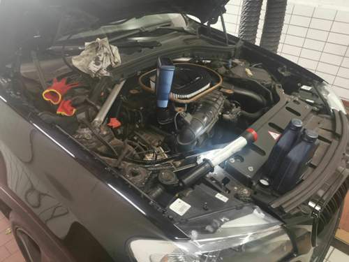

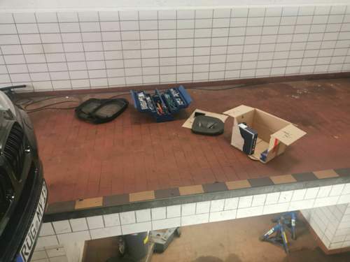

Hier grade frisch selbst gemacht. Öl Wechsel und alle anderen Filter auch gleich.
