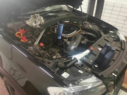

Habe gestern endlich mal meinen Öl Wechsel und alle Filter dazu gemacht und es hat super geklappt. Man kommt sehr gut überall ran und braucht nicht viel zahlen außer die Teile.
Schön viel Platz zum arbeiten
Ich habe ca. 140€ für ein originales BMW Inspektions Paket bezahlt, drin enthalten waren 6l Motorenöl von BMW 5W30, Öl Filter, luftfilter, Pollen Innenraum luftfilter, Kraftstoff Filter und ein neuer Dichtring für die Öl ablass schraube. Das alles habe ich in 2,5 Std. Gewechselt.
Und das nur für 140€ und ein bißchen Zeit.
BMW stellt für nur den Öl Wechsel ohne das was ich noch hier erwähne, 308€ auf.
