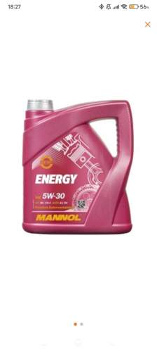

welches Öl würdet ihr mir empfehlen für meinen Golf 6 1,6l Benzin Baujahr 2009 Motorkennbuchstabe BSE.
Hab jetzt rund 86000 km runter und hab vorher immer 5W30 von Mannol genommen. Vielleicht gibt es ja was besseres oder jemand schwört auf ein anderes vielleicht auch die Ölviskosität?

Nicht schon wieder ein Ölthread!!🙄😠 Nutze die SuFu, da findest du Tausende Beiträge zum Thema. Und mit deinem Hochleistungsmotor kannst du weiterhin das Mannol verwenden.

Entweder du bleibst bei deinem Mannol oder du nimmst ein 5W40 wie z.B. das Super Light von Addinol, welches hier einige inklusive mir verwenden.
Empfehlung meinerseits ist dazu noch der jährliche Wechsel des Öls bzw. alle 15Tkm.
Ansonsten wie Golfer schon schrieb, hilft die SuFu dir da gewiss weiter.
