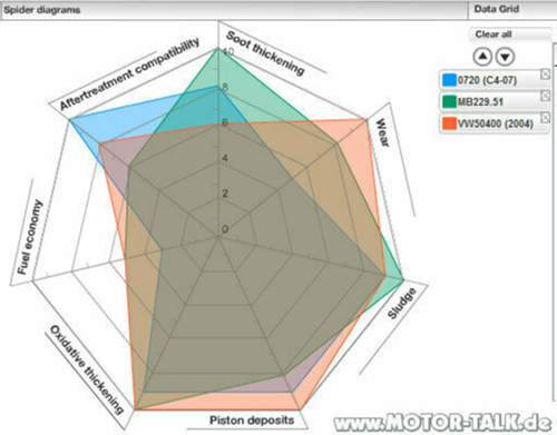

Moin Alex,
ich kann das alles nachvollziehen.
Wenn du mehr Wert auf die höhere Viskosität legst, weil du dir Gedanken um den Schmierfilmabriß machst, dann 5w40. Das kommt dann eben nicht an die Durchflußleistung des 5w30 ran.
Was ist nun besser? Kann man wohl nicht endgültig beantworten. Der Hersteller gibt jedenfalls die Viskosität 5w30 vor.
Evtl. stellt ein 5w30 Öl mit der MB229.51 oder VW 50-400/700 Freigabe eine gute Alternative dar. da wäre dann z.B. ein TOTAL Quartz Ineo LongLife eine gute Wahl. (s.Diagramm)
Wie sieht es mit der DPF-Verträglichkeit aus? ACEA C3 reicht bei unseren Modellen aus. Beim Laguna III hat Renault - wie mir scheint - mehr Wert auf die Verträglichkeit mit dem Rußpartikelfilter gelegt. Denen reicht C3 nicht mehr und empfehlen stattdessen Solaris mit RN720-Freigabe. Wieviel Strategie dahinter steckt, kann jeder für sich entscheiden. Aber die Preise der unterschiedlichen Öle sind im Netzt sehr akzeptabel und deshalb auch meine Entscheidung für das ELF-Solaris.

Moin .
Oder auch das Meguin Compatible 5w30 . Das Mobil 1 ESP Formula , was unter den 5w30 sogar die erste Wahl wäre , ist aber besonders hervorzuheben weils ein Vollsyntheter ist .
Wichtig in diesem Sinne ist aber der Aschegehalt , das Solaris hat hier 0,7 . Ein Öl welches aber der Freigabe MB Blatt 229.51 entspricht hat auch max. 0.8 % . Und wenn dein Motor mehr Öl verbraucht hast du sogar mehr Ascheeintrag im Filter mit dem 0,7%er als bei einem 0,8%er oder sogar einem 1%er wenn diese eben nicht mit verbrennen . Der Verdampfungsverlust ist an der Stelle genauso wichtig , da dass Öl im Motor verdampft und direkt über die Kurbelgehäuseentlüftung zur Verbrennung gelangt . Und direkt an den Verdampfungsverlust gebunden ist die Temperaturstabilität . Leider kann man es nicht an der Packung ablesen wie Stabil ein Öl in diesem Teil ist .
