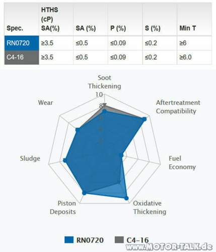

@MesutMert schrieb am 12. Juli 2017 um 11:45:55 Uhr:
Ein freund sagt 5w30 aber c3 muss stehn
Die Viskosität ist nur eine von mehren Spezifikationen.
C3 bezieht sich wohl auf ein Abgasnachbehandlungssystem.
Einfach und maßgebend ist tatsächlich die Renault Freigabe (z.B. RN720).
Wenn du dich daran hälst machst du alles richtig.
In dem Diagramm habe ich mal 710 / 720 angeklickt.

@Guido 2.0 schrieb am 17. Juli 2017 um 18:57:23 Uhr:
C3 bezieht sich wohl auf ein Abgasnachbehandlungssystem.Einfach und maßgebend ist tatsächlich die Renault Freigabe (z.B. RN720).
Wenn du dich daran hälst machst du alles richtig.In dem Diagramm habe ich mal 710 / 720 angeklickt.
Hallo, wenn man sich die Werte von RN0720 und C4 anschaut sind diese gleich.
Renault hat mit der verlangten RN0720 einen sehr geringen Schwefelanteil im Öl, alle anderen Herstellernormen lassen mehr zu.
Dazu noch ein hoher HTHS Wert, die Spritzsparöle die manche Hersteller da vorgeben mit abgesenkten HTHS würde ich nicht verwenden.
@klaus_gpx schrieb am 24. Juli 2017 um 12:46:55 Uhr:
Deshalb ist für mich RN0720 ausschlaggebend. ELF 5w30 wird von Renault emfpohlen und kommt bei jedem Ölwechsel in meinen Laguna rein. Beim kleinen Ölprinz z.B. kostet der 5l Kanister ca 35,-. Damit kann man gut leben.
