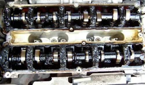

Ich sage zu den Thema nichts mehr, weil ich bin es allmählich leid, verreckte Motoren zu erneuern, die mit 100 T. Km Verschleiß aufweisen, wie sonst Motoren mit 300 T. Km. 😠
Ford sagt, fahr an den Baum ...........und anscheinend folgen viele Halter aus Unkenntnis ............

Zylinderkopf
