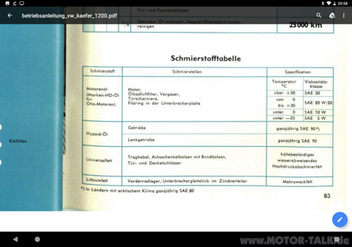

@Naxel63
Absolut kein Nonsens, Das steht so in JEDER Betriebsanleitung des Käfers bis 68. s. Bild
@Naxel63 schrieb am 7. Mai 2018 um 20:37:04 Uhr:
SAE 20 als Sommeröl ist Nonsens - woher hast Du diese angebliche "Empfehlung von VW"???
Hochinteressant - habs gerade in meiner BA genau so gefunden! 🙂
Da sind alles Einbereichsöle, die Du a) heute nur schwer (und meist teuer) bekommst und die sich b) wohl auch anders verhalten, als Mehrbereichsöle - von letzteren kannst Du (ebenfalls lt. VW, nur eben später...) ganzjährig 15W-40 oder 20W-50 verwenden - wobei angesichts der "globalen Erwärmung" dem 20W-50 wohl eher der Vorzug zu geben ist... 😉
@Naxel63
Na komm, so einfach kannst Du dir die Erklährung nicht machen!
SAE20W/ 50 bedeutet, dass sich das im kalten Zustand wie SAE20 verhält und im heißen Zusatand (100 Grad) wie SAE 50
Das SAE20 Einbereichsöl tut das nicht!
Im heißen Zustand ist das empfohlene Sommeröl vom Fließindex fast 3 mal so dünnflüssig wie das, was ihr hier empfiehlt. Der Unterschied ist echt gigantisch.
Das ist schon merkwürdig, oder?
p.s..Teuer?? SAE20W20 HD bekommst Du im 20 Liter Kanister ab 40 Euro.
