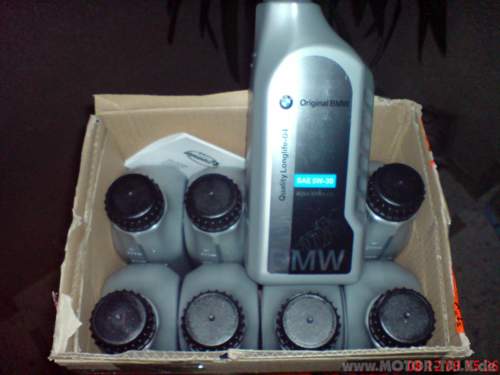

hallo, war letztens beim freundlichen um einen halben liter öl nachfüllen zu lassen. da bin ich ja fast vom hocker gefallen die nehmen 25€ für einen liter. Der Mitarbeiter füllte mir SAE 5w-30 longlife-04 ein.
Jetzt bin ich im Internet auf Angebote gestoßen und weiss nicht ob ich diese Öle verwenden kann bzw. das identische ist?

Wichtig ist, dass das Öl nach Spec "LL04" freigegeben ist.
bei dem 530d mit Partikelfilter schreibt BMW doch 0W40 Öl vor nach der BMW Norm. Also mein freundlicher füllt mir immer das gute 0W40 von Castrol ein und bin zufrieden kein Ölverbrauch während der intervalle.
Allgemein kann man die Öle die die LL04 freigabe haben, verwenden.
Weiters gibt es bei BMW (einfach mal eine Mail schicken) auch eine Liste aller namentlich freigegebenen Öle. Damit kann man auf nummer sicher gehen.

na dann stimmt doch alles,
dann geh doch mal in den Supermarkt oder Autozubehör
und gucke was da 5W30 mit LL04 Freigabe kostet,
wenn du dann ein Markenöl kaufst, bist du auf der sicheren Seite,
wobei manche behaupten, die Billigöle kämen auch aus dem selben großen Tank der Raffinerie.

Da steht eigentlich alles drin. Falls Dir die Liste der explizit freigegebenen Marken nicht behagt kannst Du im Internet auch nach den Freigaben:
- BMW Longlife-04
- BMW Longlife-01
- BMW Longlife-98
- ACEA A3/B4
recherchieren. SAE 5W30 ist für den normalen Benutzer in unseren Breitengraden OK.
