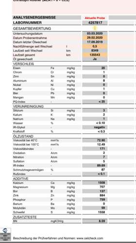

Welches Öl würdet ihr für die Diesel Maschinen bevorzugen. Stand 2020
Zur Zeit fahre ich 530 D 258 Ps, beim Kauf würde Service mit 5W30 gemacht, denke ich (BMW Händler) , habe aber keine unterlgen erhalten. Bin kein Freund von 30.000 intervalle n, und werde das Öl bei 15.000 wechseln lassen.
Jetzt meine Frage :
soll ich bei 5W30 bleiben oder gehe ich lieber zu 0W40 , 5W40
5W30 ist bei Minus Temperaturen besser , aber wir hier in Deutschland haben in den letzten Jahren kaum noch - Temp. Unter 20 Grad. Dafür werden die plus Temperaturen weiterhin steigen und das 5W30 kommt in der Hitze an die " Grenze".
Welcher Öl- Hersteller hat noch ne LL4 Freigabe für 0W40 oder 5W40
Aktuell konnte ich nix finden.
Würde mich über hilfreiche Informationen freuen.
Danke

Weil Öle nicht nur schmieren, sondern auch den Abrieb transportieren (in der Schwebe halten), um beim Wechsel ausgeschleust zu werden.
Höhere Belastung = größere Abrasion = größerer Abrieb (Verschleiss). Ist bei Dieselmotoren noch wichtiger.
@Tomelino hat hierzu auch mal schöne Beispiele aus dem Werkstattalltag gebracht.
Die Longlife-Intervalle stehen auch für viele Folgeschäden, wie Verkokungen und/oder Steuerkettenverschleiss.
Dazu kommt, dass Öle mit hoher Spreizung (Viskositätsindex VI) schon nach kurzer Zeit durch die vorhandenen Scherkräfte gespalten werden und somit ihre SAE-Klasse verlieren. Eigenes Beispiel: Mein Shell 5W-40 war nach 8tkm schon ein 5W-30 - und man nimmt ja die höhere Sommer-Klasse gerade, weil man bei hohen Belastungen (=hohen Temperaturen im Öl) noch ein ausreichend viskoses Öl möchte, dass den Schmierfilm nicht verliert.
