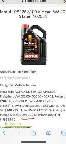

Welches Öl würdet ihr für die Diesel Maschinen bevorzugen. Stand 2020
Zur Zeit fahre ich 530 D 258 Ps, beim Kauf würde Service mit 5W30 gemacht, denke ich (BMW Händler) , habe aber keine unterlgen erhalten. Bin kein Freund von 30.000 intervalle n, und werde das Öl bei 15.000 wechseln lassen.
Jetzt meine Frage :
soll ich bei 5W30 bleiben oder gehe ich lieber zu 0W40 , 5W40
5W30 ist bei Minus Temperaturen besser , aber wir hier in Deutschland haben in den letzten Jahren kaum noch - Temp. Unter 20 Grad. Dafür werden die plus Temperaturen weiterhin steigen und das 5W30 kommt in der Hitze an die " Grenze".
Welcher Öl- Hersteller hat noch ne LL4 Freigabe für 0W40 oder 5W40
Aktuell konnte ich nix finden.
Würde mich über hilfreiche Informationen freuen.

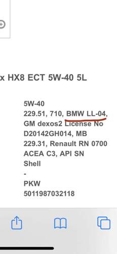

@rolandwer schrieb am 4. April 2020 um 08:02:19 Uhr:
5w40 LL4 Freigabe ,welches ?
Steht noch zumindest in der Freigabe drin die LL-04, ob es aktuell ist?!?!
Shell
Motul
