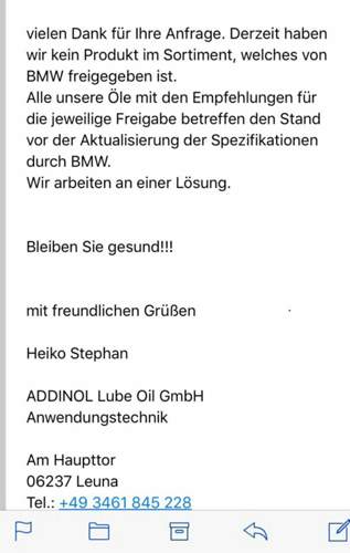

Hier nun die Antwort von Addinol:
hmmm,
Dann wäre das doch hier ein Schwindel:
https://www.addinol-shop.de/...nol-5w30-giga-light-0530-long-life.html
Passt doch gar nicht mit der Antwort überein.
Gruß Volker
Freigegeben nach:
• VW 504 00 / 507 00
• MB-Freigabe 229.51
• BMW Longlife-04
• Porsche C3
Freigegeben NACH ???? ist ja nicht gleich Spezifikationen... oder
Ist scheinbar eine Formulierungssache.
„Freigegeben nach“ heißt halt nicht „Freigabe“
Damit ist dann das Addinol Thema erst recht gegessen.
Danke für die Aufklärung.
Mir wurde jetzt auch von Addinol geantwortet:
"Guten Tag Herr ......,
vielen Dank für Ihre Anfrage.
Das Giga Light hat die offizielle Freigabe von VW 504.00/507.00.
Die BMW Longlife 04 hatte das Produkt bis Ende 2019 auch als offizielle Freigabe. BMW hat jedoch seine Motorentests geändert und das rückwirkend für alle Spezifikationen. Daher haben wir diese Freigabe nicht mehr offiziell. Wenn Ihr Fahrzeug vor 2019 gebaut wurde ist das Produkt jedoch bedenkenlos einsetzbar, da es die damaligen Bedingungen erfüllt hat. Und hierauf war auch die Motorentwicklung abgestimmt.
Für Rückfragen stehe ich gern zur Verfügung.
Mit freundlichen Grüßen
Dr. Robert von der Aa"
Das bedeutet für mich das es kein Etikettenschwindel gab.
Denn das Öl habe vor Ende 2019 gekauft.
Und ich könnte es auch für BMW einsetzen.
Oder für das gleiche Geld bekomme ich auch ein Öl mit der LL04 Freigabe.
Gruß Volker
