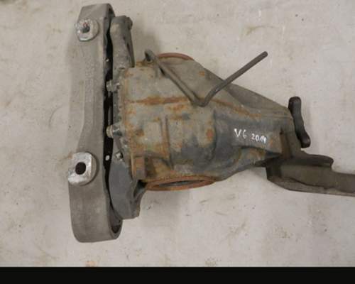

Hallo, wenn das Thema schon da ist, dann hab ich auch ne Frage.. mein Differential macht Geräusche seit ich den hinteren Halter gewechselt habe. Kann es sein, dass da was verrutscht ist? Der Halter ist nicht original, sondern von Mapco. Eigentlich ist da keine Einstellmöglichkeit, sondern nur vier Schrauben. Muss das Differential die gleiche Übersetzung haben, oder könnte man eins mit etwas höherer Übersetzung nehmen? Original ist 2,923 und anderes gebrauchtes das ich gefunden habe hat 3,27. Mein Viano ist 3.0 V6 Bj.2010. Vielen Dank Grüße aus München.
[Von Motor-Talk aus dem Thema 'Hinterachsdifferential' überführt.]
Bei mir dasselbe, seit Tausch des Lagerbocks. Die Austauschlager sind ja abweichend vom Mercedes Original Lager aus vollgummi, vllt ist da die Geräuschübertragung besser. Wäre interessant, ob es mit dem original Lager leiser ist..

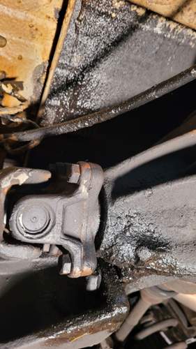

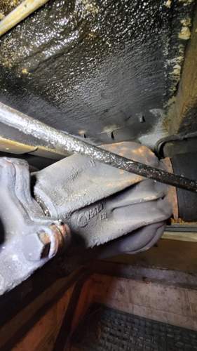

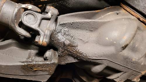

im Anhang nochmal Fotos vom Diff, zum einen von der Antriebswelle mit dem undichten Simmering, Öl rundrum und am Unterboden.
Zum Zweiten war ja die Rede, dass auch eine verstopfte Entlüftung zum Ölsaustritt führen kann. Allerdings konnte ich an dem Diff keinen Entlüfter finden. Kann dies jemand aufklären?
Außerdem heute Ölwechsel gemacht, Ölstopp mit eingefüllt und die Sauerei sauber gemacht da am Freitag HU-Termin ;-)
Besten Dank.

Entlüftung kann/muss oben an der höchsten Stelle sitzen. Richtiges Öl und Menge hast genommen.
ich kann keinen Entlüfter sehen siehe auch Fotos von gestern. Habe auch versucht oben rein zu tasten, nichts entdeckt. Was heißt "kann"?
Öl wie weiter oben geschrieben Liqui Moly 1410 Hypoid-Getriebeöl GL5 LS SAE 85W-90, es sind etwas mehr als 1,5 Liter reingegangen, so viel eingefüllt bis es aus dem Einfüllloch rausgekommen ist.

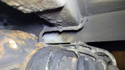

Entlüftungsleitung

Vielen Dank, habs zwischenzeitlich selbst gefunden. Ich war auf eine Art "Pilz" fixiert, so dass ich den Schlauch komplett übersehen hatte 😉
darf man den Schlauch beiderseits einfach "rausziehen" um in mal durchzublasen?
