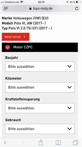

welches Öl braucht der GTI Motor ?
Gemeint ist Viscosität und VW-Norm.
Ich will keine Diskussion lostreten, welcher Hersteller besser ist.
Und: Nein, mein Motor hat keinen messbaren Ölverbrauch.
Ich will es einfach nur wissen.

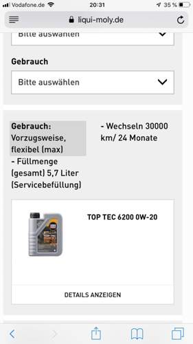

Beispiel von LM! Und laut VW-Betriebsanleitung kommt als erstes wieder das 0W-20!

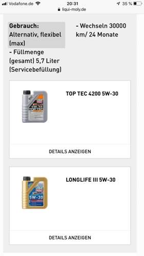

Für einen GTI ohne OPF wäre es wohl Norm 50400 und da sagt
https://www.auto-motor-oel.de/ratgeber/vw-50400-motoroel/1404/
eher 5W-30 oder 0W-30.
