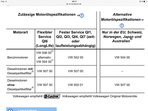

Wir haben Ende 12/2017 unseren Tiguan II (180 PS Benziner) und Mitte 02/2018 unseren Golf 7 R (310 PS Benziner) jeweils als Neuwagen in Empfang genommen. Bei beiden Fahrzeugen - beide sind TSI, aber nicht die neueste Generation - sagt dazu die Betriebsanleitung
Zitat 1 aus der Betriebsanleitung
(...) "Wenn der Motor mit dem Motoröl nach den Normen VW 502 00, VW 504 00 und VW 507 00 befüllt worden ist, befindet sich im Motorraum auf dem Schlossträger ein Aufkleber mit einem entsprechenden Hinweis. Hinweis bitte beachten!" (...)
Zitat 2 aus der Betriebsanleitung
{...} Benzinmotoren ohne Partikelfilter
Flexibler Service VW 508 00 oder alternativ VW 504 00 Fester ServiceVW 502 00 (...)
Der Golf 7 R hat den eindeutigen Aufkleber zum eingefüllten Schwarzgold VW 504 00 / VW 507 00 auf dem Schlossträger angebracht. Der Tiguan hat den Aufkleber jedoch nicht, wobei ich davon ausgehen muss, dass es schlicht vergessen wurde GRRRRRRRR. Warum denke ich das? Ich habe bei zwei Händlern, die das 508 00 Öl vertreiben, gelesen, dass das Öl ein grünes Additiv (chemischer Marker) beigemischt habe und somit immer sehr gut zu erkennen sei.

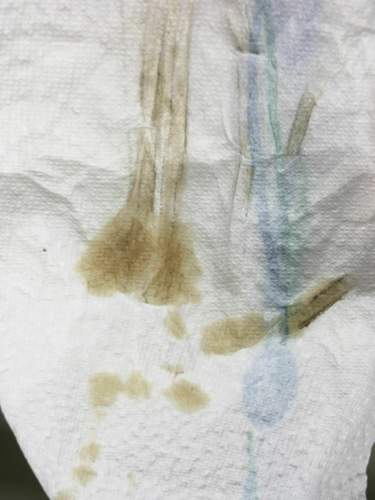

Folglich habe ich "stumpf" den Ölstand kontrolliert und bei beiden Fahrzeugen die nahezu identische und definitiv nicht als grün zu bezeichnende Farbe des Öls vorgefunden, ich würde es als schmutziges Gold-Braun bezeichnen. Beide Fahrzeuge werden folglich ein Motoröl der Norm 504 00 erhalten.
Was mich aber trotzdem interessiert: hat jemand von Euch 508 00 Motoröl verfüllt und mal ein Foto davon zur Hand, wie grün das vermeintliche Grün wirklich ist?

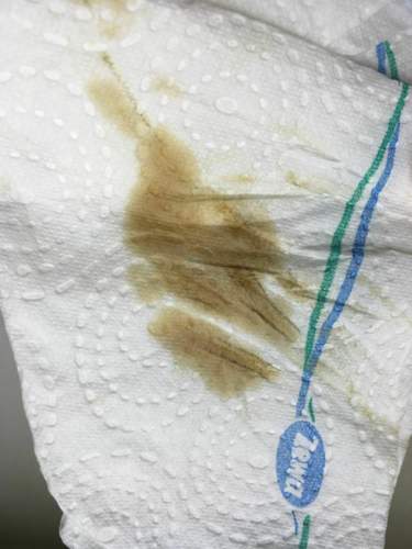

Hier übrigens die beiden nahezu identischen „Proben“ meiner Ölstandskontrolle, von grün kann keine Rede sein ... das erste Foto referenziert den Tiguan, das zweite Foto den Golf R ...
Und für die Nörgler 😁 sorry für das Product Placement 😉

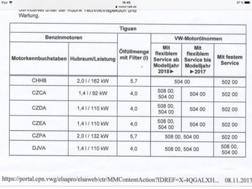

Konkret würde mich interessieren, was der 1.4 TSI 150 PS ab Werk bekommt: VW 50.800 0W-20 oder VW 50.400 (ich weiß, beides ist laut Bordbuch zulässig)
Anbei die offizielle VW-Liste der in welchen Motoren ab Werk verfuelltes Motoroel.
Alle Motoroele sind untereinander mischbar, allerdings muss dann das Oelwechselintervall dem „schlechtesten“ Oel angepasst werden, wobei nach VW-Interpretation gut = Longlife Oel und schlecht = Oele mit Festintervall bedeuten. Mercedes klassifiziert diese Oele genau anders herum: 0/5W30 = 15tsd km und 0/5W40 Oele = 25tsd km Wechselintervall. 0W20 Viscositaet hat Mercedes gar nicht zugelassen. So unterschiedlich sind die Autowelten.

Danke, die Liste ist bekannt. Aber 50800 ist nicht abwärtskompatibel, also ist es schon wichtig zu wissen was vom Werk her eingefüllt wurde
Das 0W20 Oel - habe ich in meinem 2,0 FSI T2 Bj. 08/17 - ist leicht gruen eingefaerbt. Ist deutlich zu erkennen, wenn man den Oelmessstab zieht und mit einem weissen Zewa-Tuch abwischt.
0W20 nach 50800 ist nicht abwaertskompatibel, dass ist richtig, aber wer fuellt denn freiwillig ein 0W20 Oel in seinen Motor bei abgesenktem HTHS Wert dieses Oels.
