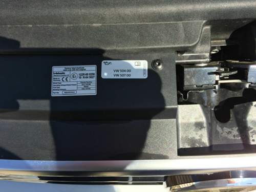

Ist nicht bei geöffneter Motorhaube am vorderen Abschlussblech (über dem Kühlergrill) ein Aufkleber mit dem verwendeten Öl?
@berkoe schrieb am 22. Juni 2018 um 17:10:50 Uhr:
die Spezifikation ist auf einem Aufkleber aufgedruckt.
Hannes

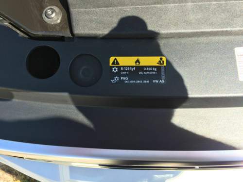

Wie soll dieser Aussehen? Vorne am Grillrahmen habe ich einen gefunden, auf dem folgendes steht:
SAE J639 J2842 J2845
Davor ist noch eine kleine Ölkanne. Ist es dies vielleicht? Aber das sagt mir nicht gerade die Öl Sorte oder?
bei meinem Auto sind zwei Aufkleber angebracht.
Die Spezifikation sitzt neben dem Haubenschloß.
Der 2. Aufkleber scheint mir eher für die Klimanlage zu sein?
Hannes

am 27. Juni 2018 um 17:17
Diesen gelben Aufkleber habe ich auch. Das SAE J639 steht laut google für das 5W30 und somit die VW-Norm 504.00 / 507.00
bleibt die Frage warum ein Schneeflockensymbol angebracht ist.
Hannes

@M-Cha schrieb am 27. Juni 2018 um 19:17:17 Uhr:
Der gelbe Aufkleber hat nix mit dem Motoröl zu tun. Das ist allein für die Klimanalage.
PAG Öle sind Klimakompressoröle.
PAG-Öle sind vollsynthetische, hygroskopische Öle auf Basis von Polyalkylenglykol. Sie werden mit unterschiedlichen Viskositäten werksseitig von vielen Fahrzeug- und Kompressorherstellern in Klimasystemen mit Kältemittel R134a eingesetzt.
Ist das Öl welches sich im Klimakompressor befindet, hat nichts mit dem Motoröl zutun.
