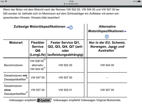

Hat jemand bei der Abholung mal gefragt oder Zugang zu der Information welches Motoröl werksseitig beim Tiguan 2 eingefüllt wird bei den TSI und TDI Motoren?
Da VW das Castrol Edge empfiehlt müsste es eigentlich das Castrol Edge 0W-30 sein ?

Es gilt natuerlich der Grundsatz, dass von den Motorenherstellern zugelasse Oele verwendet werden sollten, solange die Fahrzeuggarantie greift. ABER, wie ein Vorredner schon gesagt hat, auch innerhalb der Freigaben gibt es „normale“ und bessere Oele. Und die kann ein Oellabor bestimmen und Empfehlungen aussprechen. Deshalb ist der Rat schon richtig: informiert Euch, welche Oele eben bessere Werte haben, belastbarer und damit zuverlaessiger sind. „Hinein interpretiert“ wird hier nichts. Hier sprechen Fakten der Oelanalysen.
Die Werkstaetten sind hier leider kein Massstab, die kaufen auch das Oel, das innerhalb der Hersteller-Freigaben das billigste ist.

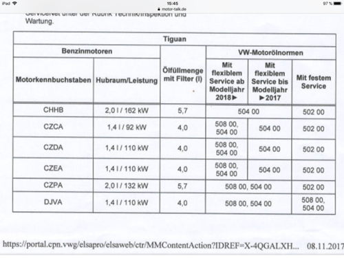

Mit Erschrecken habe ich jetzt festgestellt, dass VW ab Modelljahr 2018 auch in die 2,0 FSI-Motoren (EA888 Gen. 3) ein 0W20 Oel werksseitig einfuellt als LL-Oel nach Norm 50800. Oelmenge jetzt 5,7 Liter.
Da VW allerdings auch ausdruecklich ein 0/5W30 Oel zulaesst nach Norm 50400 (auch LL) oder ein 5W40 nach Norm 50200 (jaehrlicher Oelwechsel) werde ich in den naechsten Tagen das Werks-Oel wechseln lassen und gegen ein gutes zugelassenes Motoroel mit 0/5W30 ersetzen (z.B. Shell AV-L (GTL-Oel) oder Ravenol (PAO-Oel).
Da die neue VW-Norm 50800 wegen der angeblich besseren Abgaswerte einen abgesenkten HTHS-Wert (high temperatur, high shear) hat, kleiner als 3,5, ist dieses Oel nicht mehr so temperatur-stabil und durch die geringe Viskositaets-Breite kann aus dem 0W20 schnell ein OW10 Oel werden bei viel Kurzstrecke und Stadtverkehr.
Dieses Risiko gehe ich nicht ein, da ich serioesen Oellaboren vertraue.
Aha, VW ist da nicht seriös?
Ich glaube nicht bei allen EA888 Gen.3 wird die neue Norm verwendet. So weit ich weiß bis dato der 2.0 im GTi PP (245PS) mit dem MKB DLBA (zuvor CHHA) also ein ganz anderer Motor.
Der Beweis des Gegenteils: siehe Foto aus der erWin-Liste.

Beim 2.0l 162kW bleibt alles gleich...
Moin,
habe Heute mein Tiguan zum ersten Ölwechsel angemeldet, Aktueller KM Stand 8031KM - da bei uns jedoch die Termindispo keine genaueren Infos bezüglich Ablauf hat, konnte mir die gute leider nicht sagen wie viel Ltr. Motoröl benötigt werden.
da ich mein eigenes Öl mitbringe, wäre also interessant zu wissen wie viel Öl der 2.0 TSI mit 180 PS benötigt incl. Filter versteht sich.

Ich glaube es waren 5,7 Liter. Es gibt ein Bild im Thread bei dem es um die Ölspezifikation geht.
Edit: Hier der Link:
https://www.motor-talk.de/.../...el-tiguan-2-tsi-tdi-t5815844.html?...
