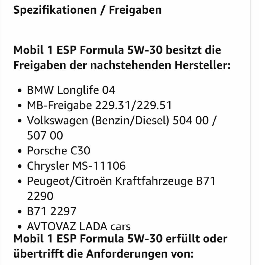

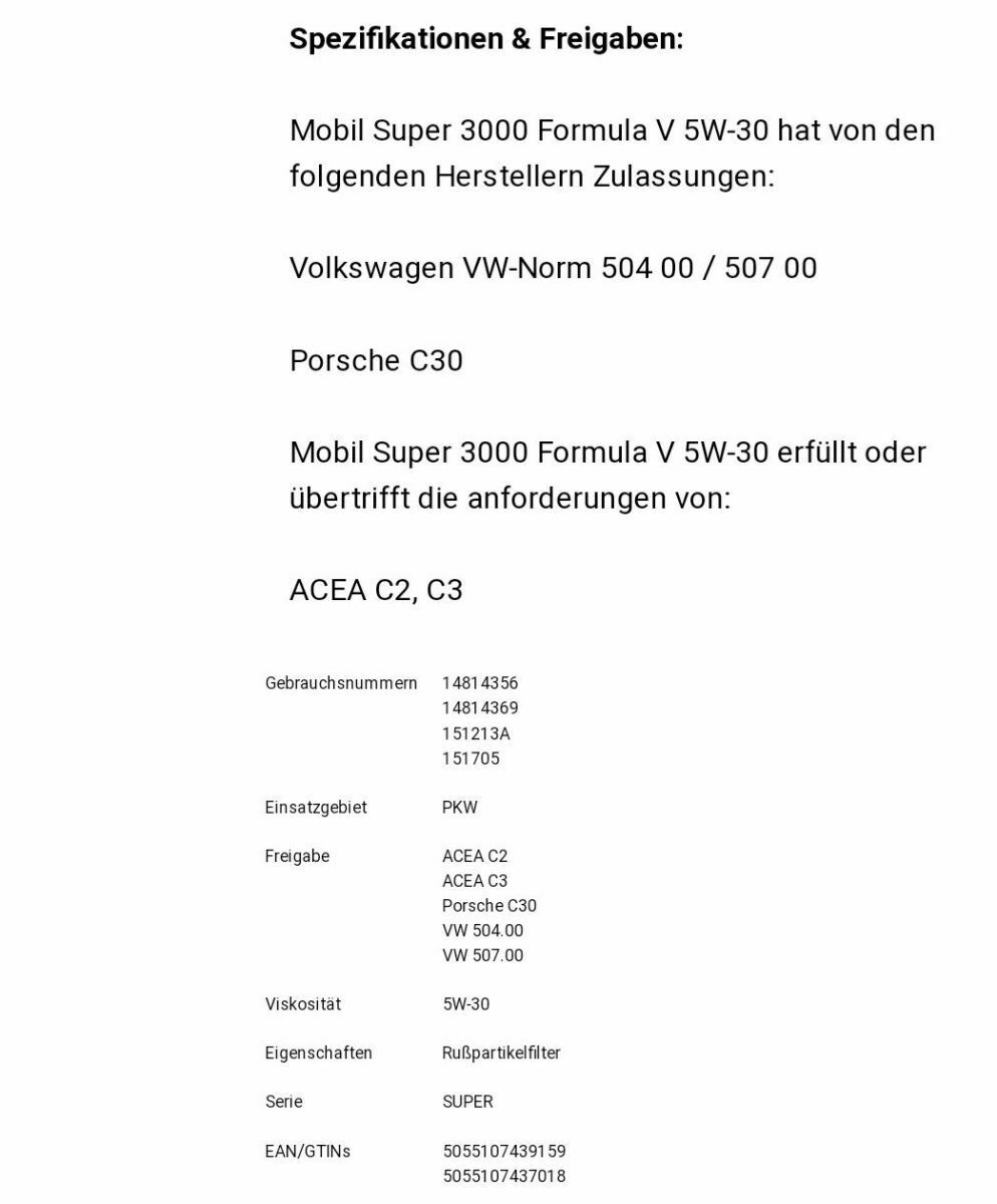

Es handelt sich um
Mobil Formula V 5W30 und
ESP Formula 5W30
Beide dieser Öle haben freigabe für Benziner und Dieselmotoren
Danke für Eure antworten es hat mich etwas beruhigt das ich doch das richtige öl einfüllen ließ und zwar 504.00/507.00
@TSI-150PS schrieb am 26. Dezember 2019 um 11:56:52 Uhr:

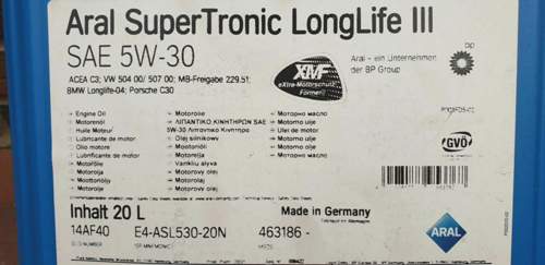

Kann ich dieses Oel beim TSI mit 190 PS verwenden? Danke
[Von Motor-Talk aus dem Thema 'Aral Oel für den Tiguan TSI' überführt.]
@hotie schrieb am 30. Januar 2020 um 06:20:57 Uhr:
Ich empfehle den Thread "Welches Motoröl Tiguan 2 TSI / TDI"
(Und die Suchfunktion)
Dankeschön
