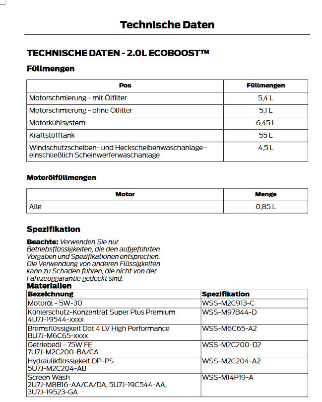

also wenn ich mir die Bedienungsanleitung vom Stand 02/2015 sowie 07/2015 anschaue steht auf Seite 281 das für den 2.0 EB nur 5w30 freigegeben ist !
siehe :
http://fs5.directupload.net/images/160424/xmajgwgn.png
und für den ST 2.0 TDCi ein 0w30
der RS MK3 2.3L EB bekommt wie beim RS MK2 weiterhin 0w40 nach ACEA A3

Aber es steht halt unmissverständlich da:
Beachte:
Verwenden Sie nur Betriebsflüssigkeiten,die den aufgeführten Vorgaben und Spezifikationen entsprechen.
Die Verwendung von anderen Flüssigkeiten kann zu Schäden führen,die nicht von der Fahrzeuggarantie gedeckt sind.
Da dort explizit auf 5W-30 Öl hingewiesen wird,ist die Verwendung von 5W-20 nicht freigegeben und damit womöglich keine Garantie.
Und einen eventuellen Motorschaden dann bei der Werkstatt geltend zu machen...viel Spass.
